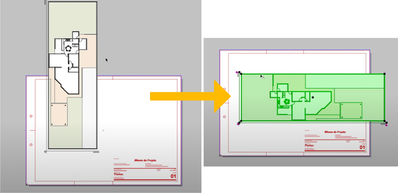

Em algumas situações, teremos Vistas com um posicionamento que não é favorável para ser inserido em nosso Leiaute, fazendo com que seja necessário rotacionarmos para que ele fique mais adequado para a diagramação. Neste artigo, iremos aprender boas práticas de trabalho para resolver esse problema.

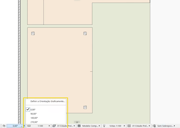

Para rotacionarmos nosso desenho de forma correta, nós iremos alterar a Orientação gráfica da Vista que queremos inserir no nosso Leiaute. Para isso, acesse o menu rápido inferior do Archicad. Aqui, você pode escolher o ângulo que for mais adequado para a orientação do seu desenho.

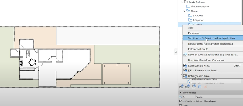

Contudo, caso já tenhamos criado as Vistas do nosso detalhamento no projeto, é necessário fazer a alteração dessa substituição. Para isso, vamos clicar na Vista que queremos mostrar rotacionada e, clicar com o botão direito em "Substituir as Definições da Janela pela Atual".
Nota: Fique atento para não alterar os outros Filtros da Vista previamente salva. Antes de substituir as definições pela janela atual, garanta que esta é a única mudança que você está realizando para que não haja problemas na sua documentação.

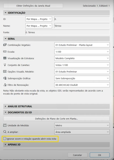

Aqui, para visualizarmos nosso desenho sempre na orientação que queremos, também é necessário que façamos uma mudança dentro das definições da Vista: desmarcar a caixa "Ignorar zoom e rotação quando abrir essa Vista". Dessa forma, toda vez que você clicar na sua Vista, a rotação do desenho estará de acordo com a que você definiu ao substituir as definições da Janela pela Atual (ou, caso você não tenha criado uma ainda uma Vista, ficará com a rotação que você salvará).

Agora, é só levar a sua Vista para o seu Leiaute e aproveitas essa dica de visualização!
