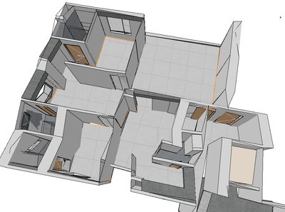

visualização 3d deformado

ocorreu algum erro ao abrir a visualização em 3d, as plantas estão corretas, mas quando vou para o 3d fica desta maneira, como posso resolver?

Consegui resolver, pelo visto o erro se deu por um bloco ter ficado muito distante do modelo principal sem eu perceber

Geralmente, esse problema ocorre quando há elementos 2D ou 3D muito distantes da origem do projeto, ou quando o projeto está posicionado longe dessa origem. Para corrigir, é preciso identificar a causa do problema, ajustar e salvar o arquivo novamente.
