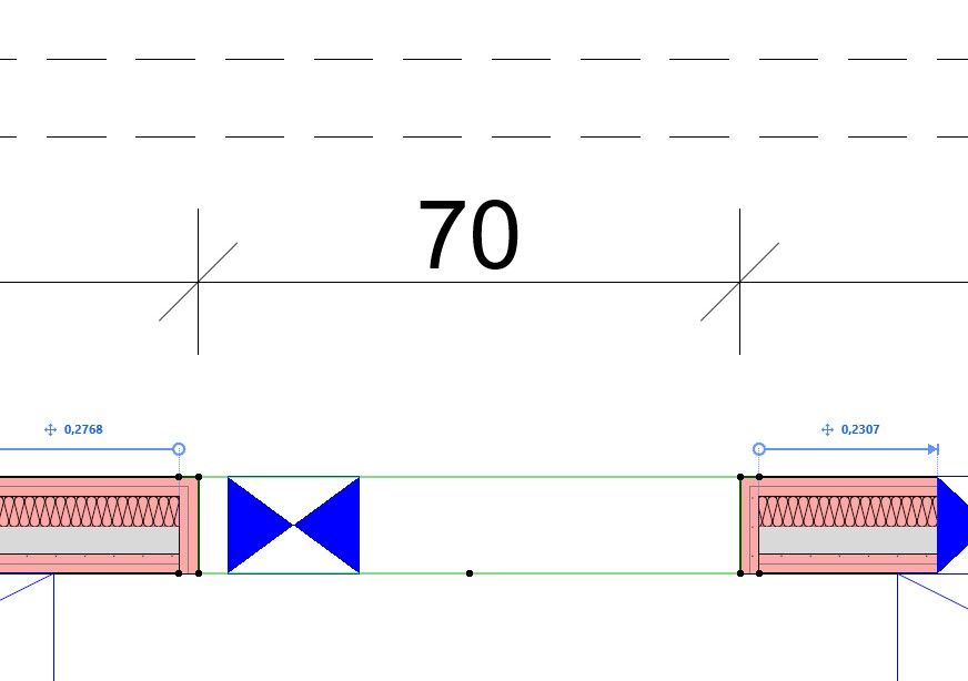

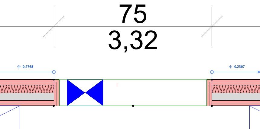

Wenn man bei einer Öffnung den Schichteinzug auswählt, dann zieht ArchiCAD diese in die lichte Öffnungsbreite. Dadurch wird die lichte Öffnungsbreite kleiner, damit man mit Öffnungshöhe vermaßen kann, müsste man die Öffnungsbreite größer angeben als sie eigentlich ist.
Ich muss sozusagen z.B. meine Öffnungsbreite mit 75 cm zeichnen, damit die richtige Öffnungsbreite mit 70 cm dargestellt wird. Allerdings kann ich dann die Öffnungshöhe nicht automatisch abgreifen.
