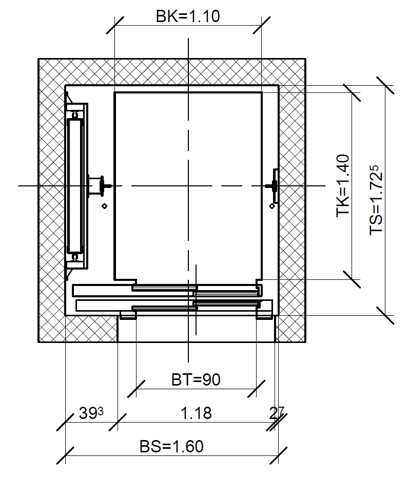

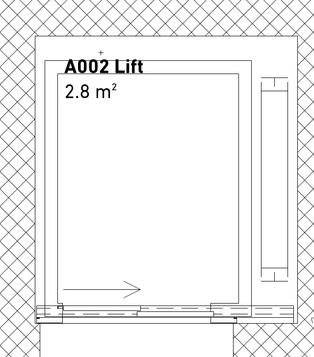

Nachfolgende Einstellungen müssten für das Bibliothekselement möglich sein:
- Liftkabine individuell numerisch exzentrisch platzieren (individuelle Abstandmasse zu den Schachtwänden links, rechts, vorne und hinten)
- Position Gegengewicht numerische Positionseingabe

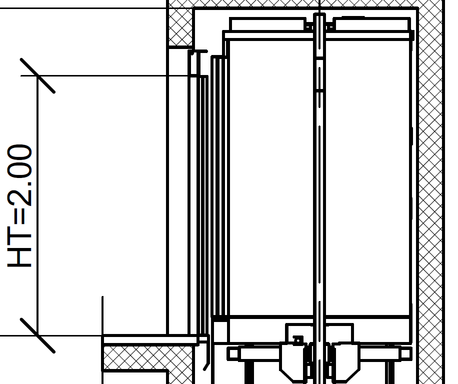

- Kabine Türstil: Die Teleskoptür öffnet nicht in die Kabinenwand, sondern vor der Kabine (siehe Herstellerbeispiel Lift)
- Teleskoptüren mit unterschiedlichen Breiten für Blenden seitlich und oben, dementsprechend auch unterschiedliche Anschlagbreiten seitlich und oben
- Anschlageinstellungen für die Teleskoptür-Blenden (beachte Bild "Herstellerbeispiel Lift" bei dem die Blende in der Türöffnung ist)
- Anschlagtiefe einstellbar
Beispiel-Einstellungen Türblatt Teleskoptüre.pngArchiCAD Modellierung.pngHerstellerbeispiel Lift.pngHerstellerbeispiel Lift Schnitt.png
