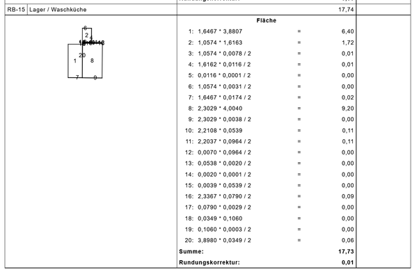

Wir überarbeiten aufgrund der Lesbarkeit die Listen zur Flächenberechnung
recht häufig "händisch" um brauchbare Ergebnisse zu bekommen.
Gemeint ist hier die Geometrie, die inbesondere im Bestand bei Abweichungen von 90 Grad Winkeln
durch die vielen Teilflächen, unleserlich wird. Zumal das Rechenergebnis 0 beträgt.
Der Arbeitsablauf ist dann so, dass die automatisch erstellte Liste mit STRG + C kopiert und auf
ein Arbeitsblatt eingefügt wird. Hier kann dann der Listenkopf bearbeitet werden und solche unschönen
Rechenwege und Geometriedarstellungen beseitigt werden.

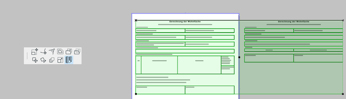

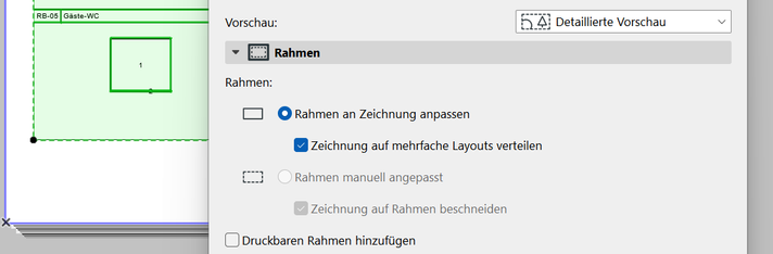

Nun ist es so, dass die Listen bei direktem Ablegen auf dem Layout automatisch auf mehrere Layouts verteilt werden kann:
Dies ist eine sehr gute Arbeiterleichterung und ich frage mich warum bei Inhalten die von einem Arbeitsblatt
kommen nicht ebenfalls automatisch auf mehreren Layouts verteilt werden kann?

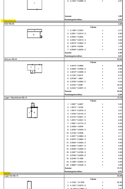

Falls es an der Definition eines Umbruchs liegen sollte, so wird dieser ja beim Listenerstellen schon passend
und automatisch angelegt:
Alternativ könnte durch Absetzen eines Punktes an den gelb markierten,
bzw. gewünschten Stellen ein Umbruch angeben werden, falls dies automatisch nicht
zu programmieren ist.

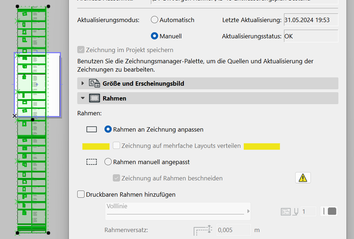

Aber nein, die Zeichnungs-Auswahl kann leider nicht abgehakt werden, bei Inhalten aus einem Arbeitsblatt:
Wenn sich nun an den Räumen etwas ändert, sind die ganzen händischen Schritte noch einmal mit einer
automatisch aktualisierten Liste zu wiederholen. Dies grenzt an Arbeitsbeschaffungsmaßnahmen.

Wird die Flächenberechnung (Tabelle) direkt aus dem Ausschnitt-Ordner an den Publisher gesendet, verteilt Archicad die Tabelle automatisch auf mehrere Layout-Seiten. Layout-Schritt überspringen!
Es ist nicht notwendig, zuerst ein Arbeitsblatt zu erstellen.
