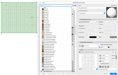

1. Ein Baustoff wird erstellt, und ihm kann eine Textur zugewiesen werden.

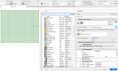

2. Leider kann unter „Deckschraffur Vordergrund“ jedoch keine Bildschraffur zugewiesen werden. Auch diese Einstellung führt zu keinem Ergebnis: Es wird zwar eine Deckschraffur zugewiesen, diese wird im Grundriss aber nicht dargestellt.

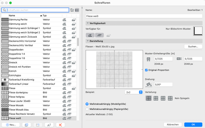

3. Zusätzlich gibt es die erstellte Bildschraffur, die eigentlich dargestellt werden sollte.

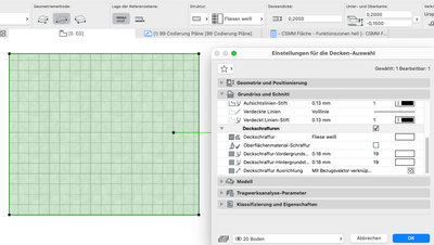

4. Stattdessen muss man in den Deckeneinstellungen unter „Deckschraffuren“ die gewünschte Bildschraffur zuweisen. Warum auch immer …

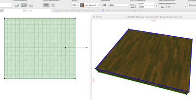

5. Genau hier entsteht die Fehlerquelle: Ich habe zwar den Baustoff „Holz“ danach zugewiesen, muss aber in den Deckeneinstellungen trotzdem noch die Deckschraffur separat anpassen.

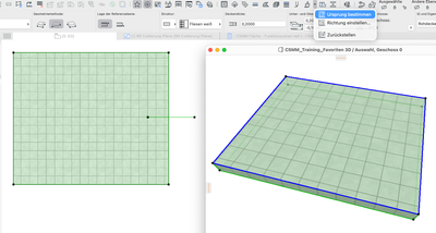

6. Ein weiteres Problem: Wenn die Bildschraffur an einer bestimmten Stelle beginnen soll, muss man die Ausrichtung der Bildschraffur in den Einstellungen anpassen. Zusätzlich muss man in der Textur noch den Ursprung festlegen.
