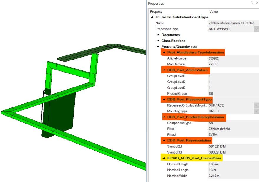

Ich wünsche mir, dass es möglich ist, automatisch erstellte Psets auszuschalten oder nicht mit zu exportieren beim ifc-Export, sondern nur jene, die ich selber auswähle, um das Erzeugen nicht relevanter Daten zu vermeiden und das Datenvolumen der ifc-Datei möglichst klein zu halten.

Wäre ein sehr wichtiger Punkt! Ich bekomme leider bei fast jedem BIM-Projekt seitens BIM-Management die Anmerkung das nicht benötigte Psets bzw. Msets zu entfernen sind. Bei Projekten bei denen ich es nicht belassen darf, entferne ich diese im Nachhinein mittels Drittprogramm, was leider ein Unnötiger Zeitaufwand ist.

Einerseits gibt es das Programm Blender (hat leider sehr schlecht funktioniert)
Dann habe ich mit dem Programm BIMVision gearbeitet. Das Programm ist Kostenlose, doch zum Editieren der Psets, benötigt man ein PlugIn (IFCEdit) kostet 150€. Funktioniert an und für sich ganz gut. Leider kann man nur pro Objekt einzeln die Psets löschen und nicht mehrere gleiche Objekte markieren und deren Psets gleichzeitig entfernen... Hier habe ich das bei kleineren Projekten ganz am Schluss vor Abgabe einmalig gemacht. Leider sehr Zeitfressend.
Beste und schnellste Option hat ein Kollege von mir rausgefunden. Dieser kann ein wenig Programmieren und hat mittels Python ein Set geschrieben welches die angegebene Psets rausfiltert. Muss allerdings auch für jedes Projekt neu programmiert werden....
Hoffe das kann dir irgendwie helfen. Leider alle Optionen sehr aufwendig...
