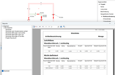

Korrekte Massenermittlung Aussparungen/Öffnung
Jaeger_F
Die Stückliste gibt lediglich die gesamte Anzahl an Öffnungen aus, nicht aber differenziert in Größe, Wandtyp und Feuerwiderstandsklasse.
Für Zuarbeiten an die Hochbaugewerke ist das unerlässlich und muss aktuell noch per Hand nachgezählt werden.
1 Kommentar
Rainer Walser
Der Aufruf der Stückliste bietet eine erste Übersicht und bereitet die Modellinformationen für weitere Auswertungen vor, ich denke der Schritt der von Ihnen bisher nicht getätigt wurde war der Aufruf "Reporte" der aus dem Stücklistendialog heraus gestartet werden kann.
Sobald dies ausgeführt wurde, stehen unter anderem auch verschiedene Modellauswertungen bezüglich der gesetzten Öffnungen zur Verfügung, bei denen ich denke, dass auch die von Ihnen gewünschte Auswertungsvariante enthalten ist.
