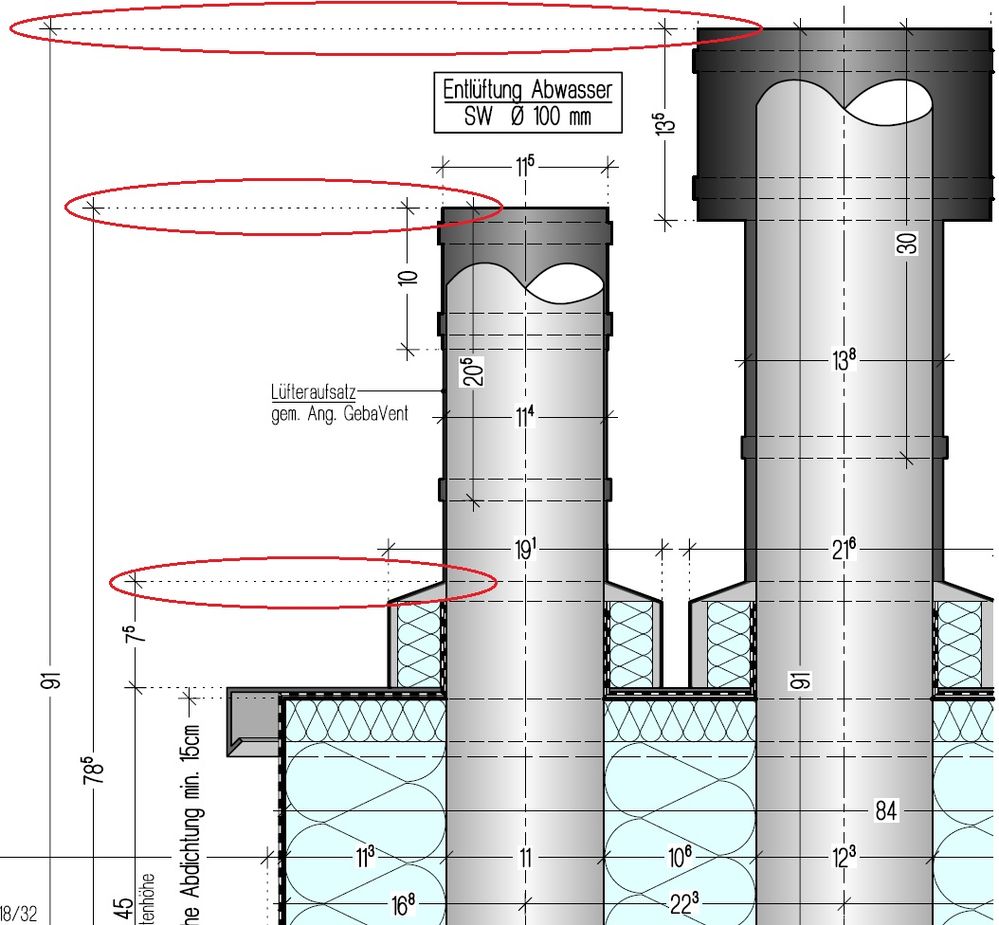

Nun schwenkt meine aktuelle Firma auf ArchiCAD um und ich habe im Allplan eine gute Funktion kennengelernt, die ich schon immer im ArchiCAD vermisst habe:
Gestrichelte Maßhilfslinien (siehe angehängtes Bild als Beispiel).
Diese Funktion erleichtert die Lesbarkeit von Plänen ungemein, vor allem bei Grundrissen, aber auch bei Details.
Bei ArchiCAD muss man immer alle Hilfslinien händisch eintragen, was bei komplexen Zeichnungen sehr zeitaufwändig ist.
Wenn dies automatisch funktionieren würde, wäre klasse.
Wäre es nicht möglich, dies bei der nächsten Version zu programmieren?
Unsere ganze Planungsabteilung arbeitet mit diesen Linien und ich bin sicher, dass auch anderen Architekten dies benutzen wollen.

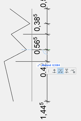

Es gibt zwar schon die Möglichkeit, Maßhilfslinien individuell anzupassen (meist eben: verlängern). Diese sind dann aber durchgezogene Linien (siehe Screenshot).
Manchmal führt das zu unübersichtlichen Plänen, das könnte mit gestrichelten Maßhilfslinienverlängerungen verbessert werden.
Nachteil: Es wird noch ein Feld mehr im Einstelldialog notwendig, um die Linienart einstellen zu können
