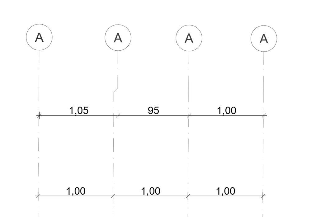

Die Verknüpfung von Maßketten mit Rasterelementen ist nur am Marker möglich, den man durch den sog. Verzug allerdings unabhängig von der Maßkette verschieben kann. Diesen Verzug kann man nicht deaktivieren, den Wert auf 0 zu stellen, wird auch blockiert.
Auf Bild 2 ist oben die verknüpfte Maßkette, die aber nicht die Achse, sondern den Marker vermaßt. Unten eine nicht verknüpfte Maßkette, die bei Verschiebungen der Achse händisch aktualisiert werden muss.
Bei uns im Projekt haben winzige Verschiebungen dieser Marker zu einigen Ungenauigkeiten bei der Platzierung der Achsen geführt, die wir in LP5 gerade mühsam korrigieren müssen. Es wäre meiner Meinung nach deutlich sinnvoller, wenn man einerseits diesen Versatz deaktivieren und vor allem die Vermaßung an einer anderen Stelle mit dem Rasterelement verknüpfen würde. In welchem Fall will man denn überhaupt die Marker der Achsen und nicht die Achsen selbst vermaßen??
