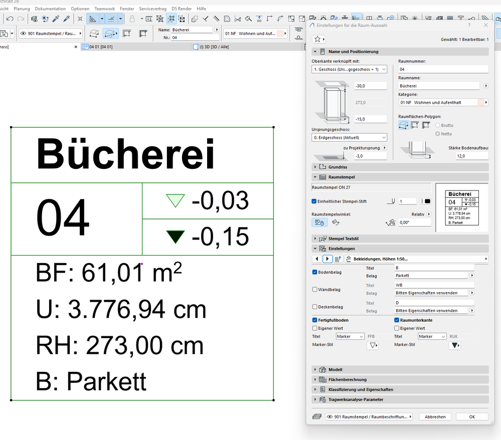

Hallo
Grundsätzlich komme ich gut zurecht mit dem Raumstempel, trotzdem muss ich in jedem Geschoss die Höhenangaben "händisch" eintragen.
Allerdings wird der Bezug der OK FFB und OK RB nur im "Erdgeschoss" richtig dargestellt. (zB.: OK FFB ±0,00 / OK RB -0,15)
(Stempel wir im EG erstellt, Bodenaufbau eingetragen, Unterkante Decke verknüpft)

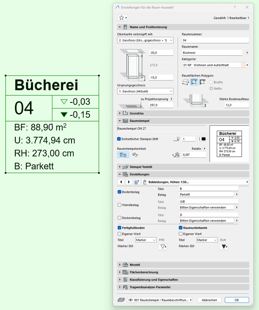

Wenn ich den Raumstempel im darüber- oder darunterliegenden Geschoss erstellen möchte, werden die Höhenangaben nicht mehr richtig dargestellt.
(dann...OK FFB ±0,00 / OK RB -0,15 - wegen dem Bodenaufbau)
Wünschenswert wäre, wenn ich mit einem Raumstempel Höhenangaben generieren kann, sollte das doch bitte in jedem Geschoss gleich funktionieren.
