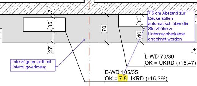

im Rahmen der Bearbeitung eines Großprojektes, bereiten wir uns auf die Schlitz- und Durchbruchsplanung vor und bitten dringend eine essenzielle Funktion in Archicad 28 zur Verfügung zu stellen.
Wir sind gezwungen Höhenangaben von Durchbrüchen in Unterzügen auch im Bezug zur Rohdecke anzugeben. Z.B. ein Wanddurchbruch in einem Unterzug, Oberkante = 7,5cm unter der Rohdecke.
Für das Öffnungswerkzeug stehen bei Wänden folgende Eigenschaften mit Bezug zum Überobjekt zur Verfügung:
Brüstungshöhe zu Wandoberkante
Mittlere Höhe zu Wandoberkante
Sturzhöhe zu Wandoberkante
Wir benötigen dringend und möglichst kurzfristig die gleiche Eigenschaft für Unterzüge:
Brüstungshöhe zu Unterzugoberkante
Mittlere Höhe zu Unterzugoberkante
Sturzhöhe zu Unterzugoberkante
Bestenfalls sollte dies auch bei Stützen möglich sein.
