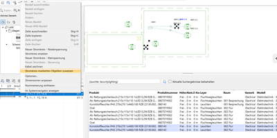

In Open Bim ist das aktuell umgekehrt. Zuerst muss ein Objekt markiert werden und anschließend in der Stromkreisliste mit Rechtsklick "Stromkreis markierten Objekten zuweisen" angeklickt werden. Dadurch geht die Möglichkeit verloren, schnell hintereinander mehrere Objekte zuzuweisen. Der Workflow wird deutlich langsamer und erfordert viel mehr Mausklicks.

Bezogen auf Ihren Vergleich des Zuordnens von Stromkreisen zwischen "Klassik" und "OPEN BIM" musste schon allein auf Grund der Technology eine Änderung durchgeführt werden, denn im 40Jahre alten klassischen Modus wurden Informationen kopiert "Stromkreis-Eigenschaften kopieren", was keiner "Building Information Modelling" Technologie entspricht und somit in einer BIM Funktion umgesetzt wurde, die einen selektierten Stromkreis dem/den markierten Objekten zuordnet "Stromkreis markierten Objekten zuweisen".
Dieser Weg erlaubt es daher sowohl über "Einen Klick" einen Stromkreis einem, wie auch vielen zuvor selektierten Objekten zuzuordnen/zuzuweisen.
Dadurch  eröffnen sich auch vollständig neue Wege diese Zuordnung effizient zu gestalten, wie z.B. die Nutzung der "Suche" und darauf folgendes sortieren der Suchergebnisliste nach einem speziellen Kriterium mit nachfolgender Selektion der Objekte in der Suchergebisliste um alle selektierten einem Stromkreis zuzuweisen.

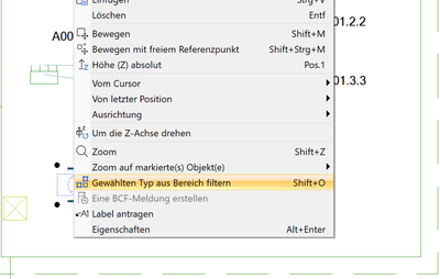

Genauso könnte das zuweisen auf mehrere Objekte mit der Funktion "Gewählten Typ aus Bereich Filtern (Shift+O) kombiniert werden, worüber z.B. alle Steckdosen in einem Raum per Selektionsrechteck vorausgewählt werden können um diese einem Stromkreis zuzuorden.
