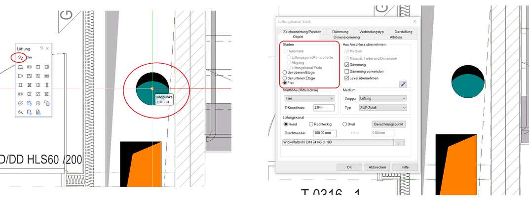

Es gibt zur Platzierung von T-Stücken in den Gewerken HKSL zwei grundsätzliche Möglichkeiten - entweder die Eingabe des Bauteils, während die Leitung bzw. der Kanal gezeichnet wird, oder indem eine neue Trasse an einer bereits vorhandenen begonnen wird (bei aktiviertem Objektfang).

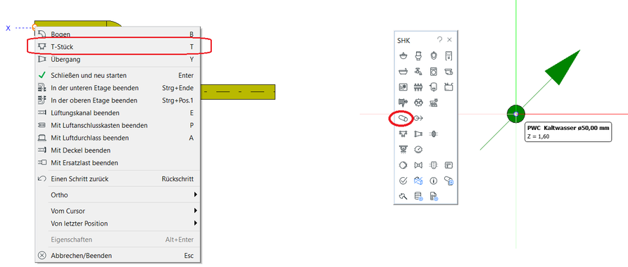

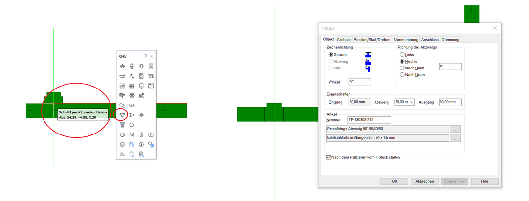

In den Gewerken Heizung, Kälte und Sanitär gibt es zusätzlich in der Werkzeugleiste eine eigenständige Funktion zum Einsetzen von T-Stücken bzw. Abzweigen. Das ist vor allem dann praktisch, wenn man entweder ein T-Stück exakt auf einem konstruierten Schnittpunkt setzen möchte (man kann das T-Stück bei deaktiviertem Objektfang auf dem Schnittpunkt platzieren und die nächstgelegene Rohrleitung wird automatisch als Einbauposition erkannt) oder wenn man einen Abzweig in einer senkrechten Leitung setzen möchte (zuerst kommt die Höhenabfrage, danach die Artikelauswahl, und auch hier ist prinzipiell kein Objektfang notwendig, die Leitung wird trotzdem erkannt).
Im Gewerk Lüftung wäre eine solche Funktion aus den gleichen Gründen sehr hilfreich. Die Eingabe von T-Stücken beim Zeichnen der Kanalführung klappt i.d.R. einwandfrei. Aber wenn der Objektfang bei senkrechten Abschnitten nicht richtig funktioniert (das passiert vor allem dann, wenn die Zeichenrichtung von oben nach unten verläuft, und ein Umkehren der Zeichenrichtung lässt sich bei bereits vorhandenen Übergängen nicht durchführen), kommt man hier nur sehr mühsam weiter - ohne funktionierenden Objektfang wird einfach nur ein neuer Kanal ohne Anbindung an den vorhandenen begonnen, und ein nachträgliches Heranziehen des Startpunkts ist dann i.d.R. nicht möglich.
Nicht zuletzt wäre damit eine Einheitlichkeit der Bedienung über alle Gewerke gegeben.
Es wäre also zielführend, wenn auch im Gewerk Lüftung das T-Stück als eigenständiges Bauteil im Werkzeugkasten hinzugefügt wird.
