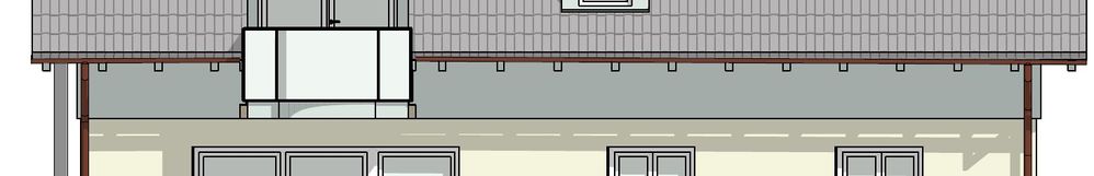

Upgrade Dachrinne: mit Traufblech, ohne Spalt zwischen Rinne und Dachfläche
planbrehm
ein Verbesserungsvorschlag für das Bibliothekselement „Regenrinne 27“: Man könnte ein Rinneneinhangblech einarbeiten, wenn man analog zu „Rinneisen 1“ eine Variante „Rinneisen plus Rinneneinhangblech“ einarbeitet, bei dem zusäztlich zu den schmalen Streifen (Halter-Breite) das vertikale Stück des Eisens als durchgängiges Blech, z.B. 2cm zur offenen Rinne hin versetzt als durchgängiges Blech einzeichnet. Dann kommt es nicht mehr zu „Blitzern“, wo man zwischen Dachrinne und Dachdeckung durchschauen kann bzw. der Schattenwurf auf der Fassade keinen unrealistischen Sonnenstreifen zwischen Rinne und Dach aufweist. Und es würde der tatsächlichen Bauweise schon sehr gut entsprechen, man würde sogar die Rinneisen sehen (die ja oft in Sparrenachse sind) und die Verblechung – mit minimalem Programmieraufwand.
-> Auf den Ansichtenausschnitten: die "Sonnenblitzer"
