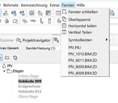

Ein Weg die eigenen, geöffneten Modelle und Präsentationen zumindest über die DDScad internen Modellnummern zu überblicken ist aktuell über das Menü "Fenster" gegeben, das auch den Wechsel zwischen diesen Modelldarstellungen/Präsentationen erlaubt.
