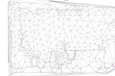

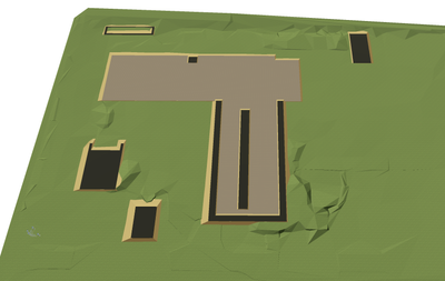

Ich habe nach dem Handbuch des Add-ons mehrere Aushub-Plateaus erstellt. Diese werden auch im 3D richtig angezeigt, im 2D-Fenster erscheint allerdings nur eine einzige Aushub-Ebene, alle anderen sind zwar auswählbar, liegen aber "durchsichtig" unter dem Bestandsgelände. Die verschnittenen Dachflächen lagen alle auf dem gleichen Geschoss wie das Gelände, habe mit den Prios versucht die unsichtbaren Plateaus sichtbar zu machen, jedoch bisher alle Versuche erfolglos.
Weiß jemand woran das liegen kann?

Schwierig zu sagen, woran es liegt. Mir schent, dass schon die dargestellten Böschungen nicht korrekt sind. Eigenlich müsste doch die Gelände-Vertiefung in der Böschungsoberkante auch sichtbar sein..?
Ich würde versuchen, Schritt für Schritt vorzugehen. Anfangs nur 2-3 Hauptflächen umwandeln, kontrollieren ob es im Grundriss passt, dann weitere nacheinander hinzufügen. Manchmal machen auch überlappende Dächer Probleme. Oder es genau umgekehrt, dass man zu viel an den einzelnen Flächen herumschnippselt statt sie einfach überlappen zu lassen. Falls du uns doch noch verraten magst, mit welcher Version aus welchem Land du arbeitest, fällt vielleicht jemandem noch ein länderspezifischer Tipp ein 😉

ok, daran könnte es auch liegen, ich habe alle Dächer gleichzeitig mit dem Gelände verschnitten... das werde ich heute nochmal versuchen, vielen Dank für den Tipp! 🙂
Ich arbeite mit der deutschen 27 er Version (5003).

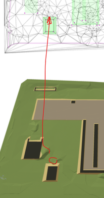

Im Screenshot sehe ich, dass du die Reihenfolge der Plateaus ändern willst, in dem diese in den Vordergrund gerückt werden sollen. Das geht nicht.
Beim Erstellen haben alle Plateaus die „interne“ Priorität 1 (Funktion Pleateaueinsrellungen im Geländetool-Menü. Dort musst die Reihenfolge ändern. Das tiefst gelegene Plateau hat demnach die Priorität 10.
Du versuchst (geht leider nur einzeln) die innerhalb der Grube liegenden Aushubsohlen (immer nur eine) zu markieren, was bissl arg fummelig ist, um der dann eine höhere Priorität zu geben als die Sohle der Gauptgrube hat. So könnte dann eventuell eine tiefere Sohle innerhalb der Grube dann Z.B. die 9 haben und alle sich wiederum darin befindlichen Einzelfundament-Gruben Priorität 10. Eventuell spielt da bei dir die Sortierung/ Reihenfolge  nicht mit.
Hoffentlich hab ich deine bisherigen Bemühungen richtig verstanden?
