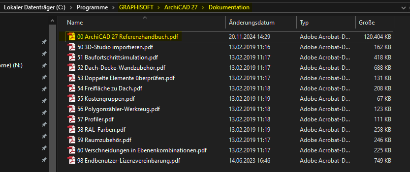

2024-11-20 02:43 PM - bearbeitet 2024-11-20 02:44 PM
Habe das jetzt getestet und finde es wenig selbsterklärend... "Befolgen Sie diese Schritte sorgfältig..." geht halt nur, wenn die Dateien entsprechend sorgfältig in der verlinkten ZIP existieren würden. Da ist Nachbesserungsbedarf seitens Graphisoft.
Allerdings gäbe es eine recht simple Möglichkeit, die PDF in den Handbüchern zu verlinken. Die PDF, die @Torsten Brzezicki hier verlinkt hatte, kannst du in den Pfad .../Graphisoft/ArchiCAD 27/Dokumentation/ reinschieben (ich habe sie entsprechend umbenannt, damit sie in der Liste eindeutiger ist):
Ergebnis:

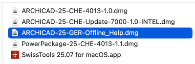

am 2024-11-21 02:36 PM
Anbei noch Screenshot wo man es noch downloaden konnte:
Nur wie gesagt der Trick, wo man ArchiCAD startet ohne Internet etc. und F1 drücken muss hat bei mir nicht funktioniert.
Von Graphisoft offizieller Seite her, müsste doch diese jeweils auch bei den Programm Downloads auffindbar sein.....
Kann ja nicht sein, wenn man es bei der Installation vergessen hat direkt runterzuladen......
