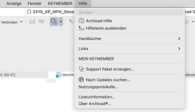

Guten Tag,
Es geht um die Offline Hilfe im Programm;
Habe bei zwei Arbeitsstationen das neuste ArchiCAD 27 Update installiert (macOS, Intel Prozessor), bei einer Arbeitsstation war die Hilfe vorhanden, bei der anderen fehlte dieser Hilfe-Tab.

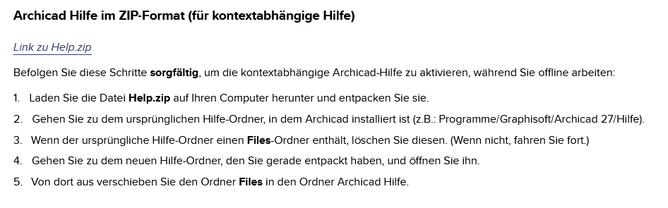

Xandros
Ungetestet, aber schau mal hier. Bin der Annahme, dass das die Lösung sein könnte:
https://help.graphisoft.com/AC/27/GER/index.htm#t=_AC27_Help%2F001_ACHelpIntro%2F001_ACHelpIntro-1.h...
ArchiCAD 27 GER / Win10
Habe das jetzt getestet und finde es wenig selbsterklärend... "Befolgen Sie diese Schritte sorgfältig..." geht halt nur, wenn die Dateien entsprechend sorgfältig in der verlinkten ZIP existieren würden. Da ist Nachbesserungsbedarf seitens Graphisoft.

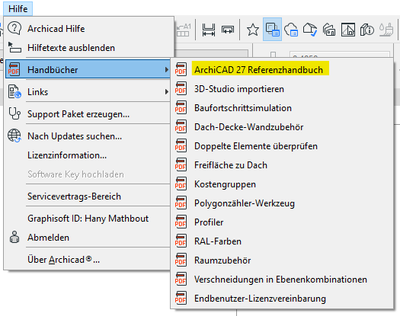

Allerdings gäbe es eine recht simple Möglichkeit, die PDF in den Handbüchern zu verlinken. Die PDF, die @Kruemmelmonster hier verlinkt hatte, kannst du in den Pfad .../Graphisoft/ArchiCAD 27/Dokumentation/ reinschieben (ich habe sie entsprechend umbenannt, damit sie in der Liste eindeutiger ist):
Ergebnis:
