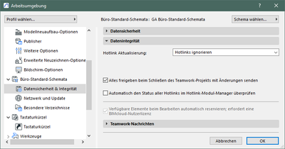

Guten Abend allseits. Ich arbeite mit einem Sammelprojekt mit ca. 5 als Hotlink verknüpften Projekten.
Falls relevant noch eine Information: sowohl die verlinkten als auch das "Sammelprojekt" sind mit einem "externen" Bibliotheksordner verknüpft  (Größe ca. 3GB)
Die beteiligten Projekte sind für sich problemlos zu öffenen und zu bearbeiten.
Das  Problem:   Beim Versuch die Sammeldatei zu öffnen stürzt AC verläßlich ab. Der Leistunsmonitor vom System zeigt nur Belastungsspitzen bis 90%, und nur länger bei  RAM und GraKa bei 60-70%. Da die Arbeitsfläche noch weiß ist und kein Projekt dargestellt wird läßt sich für mich nicht sagen bei welcher Aktion AC abstürzt.
Bisherige Lösungsversuche:
1. Lösungsversuch "Datei reaparieren" hat nicht zum Erfolg geführt.
2. Blindflugversuch das Projekt aus anderem Ordner zu öffnen auch nicht
3. Neuzusammenstelen des Sammelporjektes sicher möglich, allerdings wären dann Ansichten und Pläne neu anzulegen
Frage:
Gibt es eine Möglichkeit die Hotlinks vor dem Öffnen vom Sammelprojekt zu lösen?
Was empfiehlt Grafisoft in so einem Fall?
lg Hendrik
Win 11 Pro/AC26 7004 Edu
13th Gen Intel(R) Core(TM) i7-13700KF 3.40 GHz / NIVIDIA Geforce RTX 4060 Ti / 64GB RAM

Blindflug-Ideen, vielleicht passiert dabei irgendwas, was Dir weiterhilft:
- in der Arbeitsumgebung des öffnenden Rechners die Hotlink-Überprüfung auf 'Ignorieren', dann mal gucken
- eine Arbeitskopie (! Bemaßung und dgl. verschwindet!) des Projekts erstellen, Hotlink-Überprüfung auf 'Automatisch... aktualisieren' und die 5 MODs/PLNs gegen leere Dummys austauschen
- leeres Projekt starten und die unöffenbare 'Mutterdatei' selbst als Hotlink einfügen
