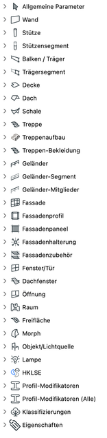

In den interaktiven Auswertungen von "normalen" Bauteilen wie Wänden und Objekten hast Du in der Liste keinen Zugriff auf Autotexte, sondern nur auf die Bauteilinformationen, siehe Bild 1.Bild1.png

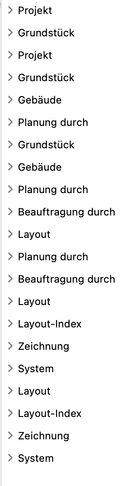

Die in meinem Objekt auswählbaren Autotexte stellen (soweit ich weiß) alle verfügbare Autotexte zur Verfügung. Siehe Bild 2. Diese tauchen in der interaktiven Auswertung nicht auf.

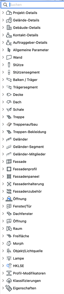

Im Eigenschaftenmanager hast Du Zugriff auf eine Mischung aus Bauteilinformationen und Autotexten. Siehe Bild 3.
Jedoch sind hier nicht sämtliche Autotexte und nicht sämtliche in den IAs verfügbarebn Werte hier zu finden, leider.
