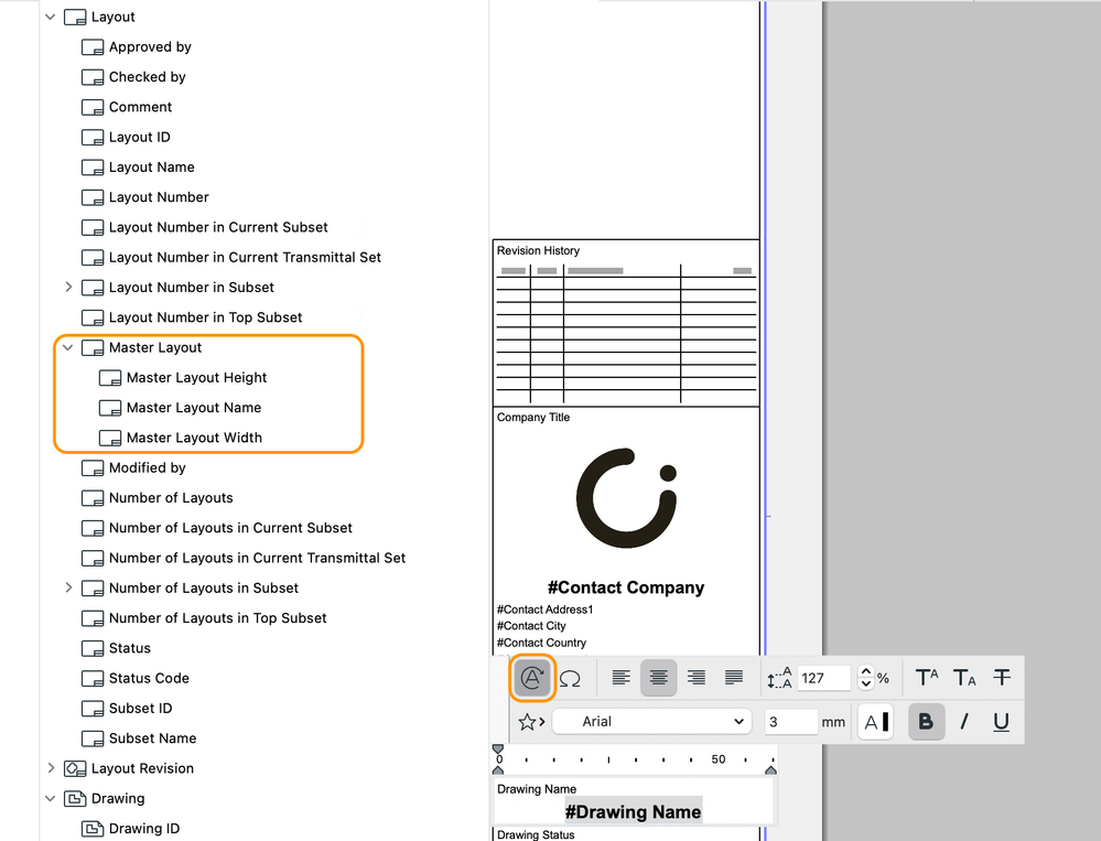

Algumas informações não estavam acessíveis como texto automático ao criar blocos de texto em leiautes
O Texto Automático nos Leiautes Mestres é uma ferramenta inteligente do Archicad que atualiza automaticamente as informações relacionadas à documentação em blocos de texto. No entanto, os usuários precisavam adicionar o texto manual, colocar textos automáticos específicos para cada subconjunto no Livro de Leiautes ou criar Leiautes Mestres adicionais para contornar algumas limitações.
O Archicad 26 oferece várias novas opções de Texto Automático solicitadas pelos usuários e, portanto, mais informações úteis estão disponíveis.
Permitir que os leiautes indiquem o nome e o tamanho dos seus Leiautes Mestres
Use estes três novos Textos Automáticos para exibir as informações do Leiaute Mestre em seus leiautes:
  • Nome do Leiaute Mestre
Use estes quatro novos Textos Automáticos para manipulação automática de informações de subconjunto em seus leiautes:
  • Número do layout no subconjunto atual
Observe que a lista de subconjuntos no menu hierárquico do Texto Automático corresponde à ordem do Livro de Leiautes.
