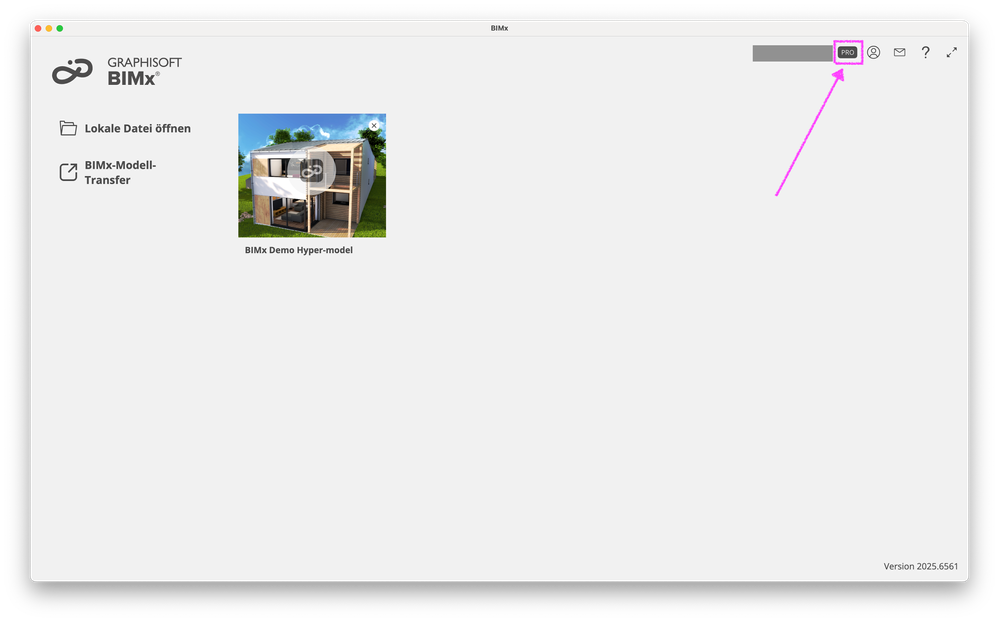

Um die neue BIMx Pro Funktion der anpassbaren Schnittebene nutzen zu können, muss zuerst die entsprechende BIMx App aktualisiert werden.
Danach muss man sich in BIMx mit einer Graphisoft ID anmelden. Um die Pro-Funktion nutzen zu können, muss die verwendete Graphisoft ID mit einem Unternehmen verknüpft sein, welches über BIMx Pro Lizenzen verfügt. Weitere Informationen hierzu finden sich in den Artikeln BIMx Lizenzierung und Graphisoft ID und Servicevertrag. Nach der erfolgreichen Anmeldung mit einer Graphisoft ID wird in BIMx das PRO-Ikon neben dieser angezeigt.
