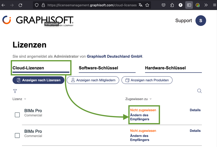

Ihr Unternehmensadministrator (siehe FAQ) oder Vertragsmanager muss lediglich die BIMx Pro-Lizenz oder die Supscription (z. B. Archicad Collaborate) Ihrem Graphisoft-Konto zuweisen, was er im Lizenzverwaltungsportal tun kann. BIMx erkennt die Lizenz automatisch innerhalb von 2 Stunden nach der Zuweisung oder unmittelbar nach der Abmeldung und erneuten Anmeldung bei BIMx. Ihr Unternehmen hat Anspruch auf BIMx Pro-Lizenz(en), wenn mindestens eine der folgenden Bedingungen erfüllt sind:

Beispielsweise sieht der Administrator eines Unternehmens, das zwei Archicad-Hardwareschlüssel auf SSA und dem entsprechend zwei „BIMx Pro“-Cloud-Lizenzen im Lizenzverwaltungsportal besitzt. Die Lizenz kann einem Mitglied durch „Ändern des Empfängers“ zugewiesen werden:
