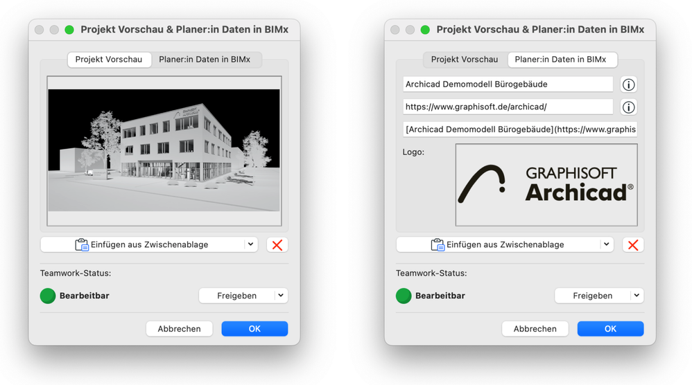

Eine Projekt-Vorschau
  • Unter Ablage > Info > Projekt Vorschau und Architekt Daten können Sie eine Vorschau für das Projekt einstellen.
  • Dieses Bild sehen Sie dann unteranderem im Finder bzw. Explorer und auch als Vorschau in BIMx
  • Im zweiten Tab können Sie ihr Logo und Ihre URL angeben

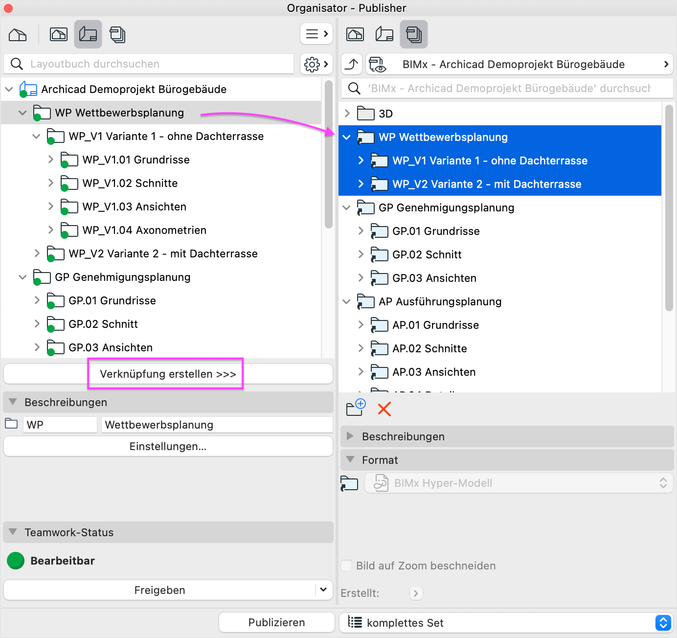

Über das Publisher-Set
  • Erstellen Sie im Organisator ein Publisher-Set für den BIMx Export und wählen die Ausgabe BIMx Hyper-Modell hochladen
  • In den Publisher-Set Einstellungen muss sich mit der GRAPHISOFT ID angemeldet werden, damit der Upload auf die BIMx Transfer Webseite erfolgen kann
  • Mit dieser Plattform können Sie die BIMx-Modelle komfortabel verteilen und aktualisieren
  • Damit die BIMx Transfer Webseite genutzt werden kann, muss die BIMx Upload-Umgebung eingerichtet sein
  • Jedes Unternehmen mit einem aktiven Servicevertrag hat dort 10 GB Speicherplatz
  • Stellen Sie sicher, dass Sie sich mit Ihrer GRAPHISOFT ID angemeldet haben und diese mit Ihrem Unternehmen verknüpft ist
  • Sie können in Ihrem Account (10 GB freier Speicher) Ordner für die Modelle anlegen und diese hier auswählen

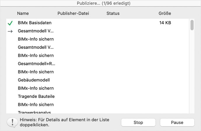

  • Publizieren Sie das Publisher-Set.
  • Der Vorgang kann hier einige Minuten dauern
  • Archicad startet den Uploader. Er lädt die BIMx-Daten auf die Transfer Seite hoch
  • In diesem Fenster erkennen Sie den Fortschritt bei der Erzeugung der Daten...
  • Wenn der Uploader fertig ist, können Sie sich die Details anzeigen lassen. Die Details werden anschließend im Browser geöffnet

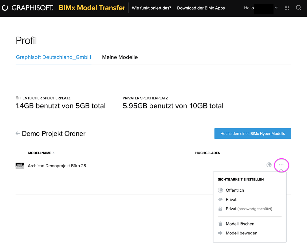

Einstellungen für Sichtbarkeit und Model bewegen oder löschen
  • In Ihrem Account können Sie Ordner anlegen
  • Diese Ordner können Sie auch im Publisher-Set für den Upload auswählen
  • Hier können Sie auch nachträglich die Einstellungen der Projekte ändern und diese löschen oder bewegen

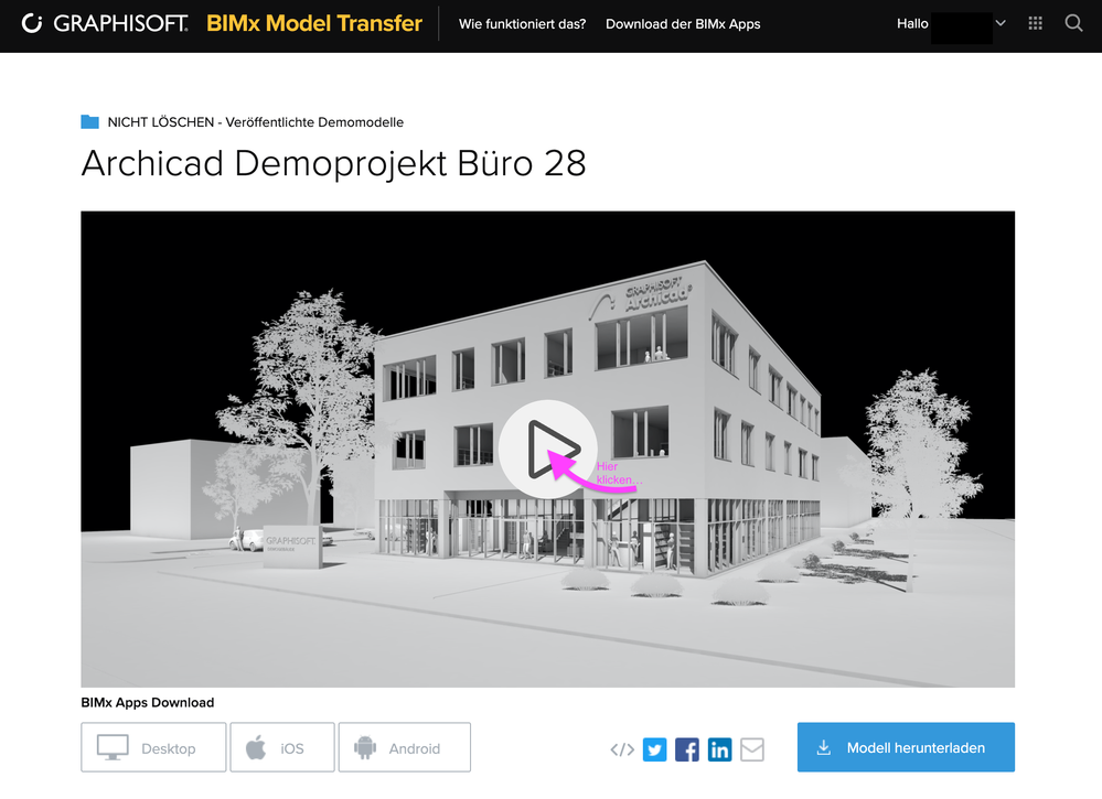

Einbinden in Ihre Webseite
  • Über diesen Knopf erstellen Sie einen iframe Code, mit dem Sie das Modell auf einer Webseite einbinden können
  • Wenn Sie das Projekt in Ihrer Webseite eingebunden haben, kann es mit jedem Browser ohne weitere Plugins oder Installationen geöffnet werden
  • Klicken Sie dazu einfach auf den Play-Knopf in der Mitte.

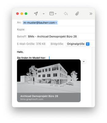

Ein Modell freigeben per E-Mail
  • Nachdem Sie ein Modell auf bimx.graphisoft.com hochgeladen haben erhalten Sie die Bestätigung per Email.
  • Den Link in dieser Mail können Sie weiterleiten
  • Oder Sie erstellen über bimx.graphisoft.com eine neue Mail, indem Sie auf den Briefumschlag klicken (siehe oben)
  • Der Empfänger klickt auf seinem Endgerät auf den Link und die bimx.graphisoft.com Seite mit dem Modell öffnet sich.

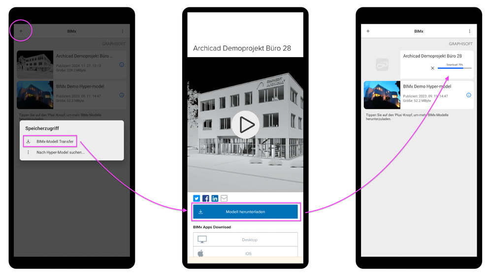

Ein Modell in der App herunterladen
  • Um das Modell in die BIMx App herunter zu laden, tippen Sie in der App auf der Plus-Zeichen oben links
  • Es öffnet sich der Speicherzugriff mit der Option BIMx-Modell Transfer
  • Sie werden nun auf die Transferseite geleitet, suchen Sie hier ihr Modell aus und klicken Sie auf Modell herunterladen
  • Das Modell wird nun in der App heruntergeladen
  • Wie die App generell funktioniert präsentieren wir Ihnen hier...

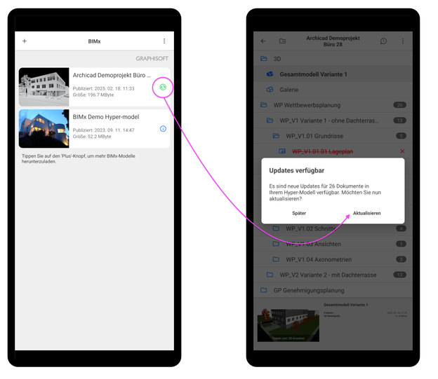

Aktualisierung vom BIMx-Modell
  • Der wesentliche Vorteil bei der Übertragung der Modelle über die Transfer Seite liegt in der Aktualisierung
  • Dazu müssen Sie nur das BIMx-Modell erneut in Archicad publizieren, wenn z.B. noch ein Layout hinzugekommen ist.
  • Sobald Sie ein Modell aktualisieren, werden nur die neuen Inhalte hochgeladen und nicht erneut das komplette Modell.
  • Die mobile BIMx App zeigt nun an, dass ein Update verfügbar ist. Das erkennen Sie am grünen Update-Icon
  • Klicken Sie auf das Modell
  • Beim öffnen kommt die Abfrage ob Sie das Modell Später oder jetzt Aktualisieren möchten
  • Nun wird das Update herunter geladen und aktualisiert
