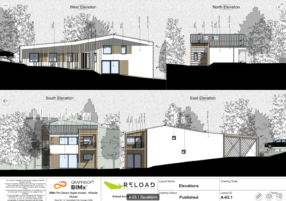

Bisher wurden assoziative Elementinformationen nur im 3D Model von BIMx angezeigt. Jetzt können aus Archicad 27 erstellte BIMx Hyper-Modelle, mit Hilfe von interaktiven Etiketten, auch BIM Informationen auf 2D Layouts anzeigen.
Die interaktiven Etiketten können in den Einstellungen der BIMx App mit der Schaltfläche Etiketten aktiviert werden:
Wenn dieser Regler aktiviert wurde, werden die Etiketten mit einem interaktiven blauen Rechteck auf jedem Layout hervorgehoben. Dadruch können assoziative Elementinformationen mit einem Klick auf das blau hervorgehobene Etikett geöffnet werden. Zusätzlich kann eine animierte Navigation von der 2D- zur 3D-Darstellung aktiviert werden, wenn das 3D Ikon in dem Elementinformationsfenster geklickt wird. Das Layout wird transparent über das 3D Modell gelegt, während BIMx auf die assoziierte Elementauswahl zoom und diese grün hervorhebt.
