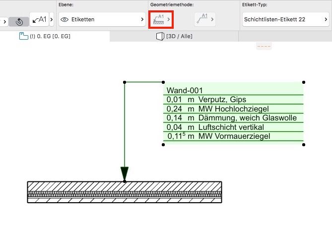

Werden bei einem platzierten Etikett (z.B. Schichtlisten-Etikett) keine Informationen zum zugeordneten Element angezeigt, ist vermutlich ein unabhängiges Etikett platziert worden.
Überprüfen können Sie es anhand des Symbols für die Geometriemethode in der Infoleiste des Etiketts
(siehe markiertes Symbol auf den Bildschirmfotos). Steht dort nur ein Etikettensymbol, wie im ersten Beispiel), handelt es sich um ein unabhängiges Etikett.
Liegt unter dem Etikettensymbol noch ein Wandsymbol, wie im folgenden Beispiel, handelt es sich um ein assoziatives Etikett.
Hinweis:
Sie müssen sich vor dem Einfügen des Etikettes entscheiden, ob es abhängig oder unabhängig sein soll. Die Geometriemethode existierender Etiketten ist immer gegraut. In diesem Beitrag zeigen wir Ihnen wie sie ein unabhängiges Etikett im Nachgang verknüpfen können.
