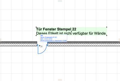

Assoziatives Etikett mit einem anderen Bauteil verknüpfen
    1. Markieren Sie das Etikett, welches Sie mit einem anderen Bauteil verknüpfen wollen.
    1. Halten Sie die Tasten ctrl+cmd (macOS) oder strg+Alt (Win) Tasten und klicken Sie auf das neue Bauteil.
Hinweis: Bevor sie klicken, wird Ihnen zur Kontrolle das Bauteil blau hervorgehoben.
Unabhängiges Etikett mit einem Bauteil neu verknüpfen (Assoziativ)
    1. Markieren Sie das Etikett, welches Sie mit einem Bauteil verknüpfen wollen.
Mit dieser Methode lassen sich falsch platzierte Etiketten wieder neu zuweisen oder unabhängige Etiketten in assoziative Etiketten umwandeln.
