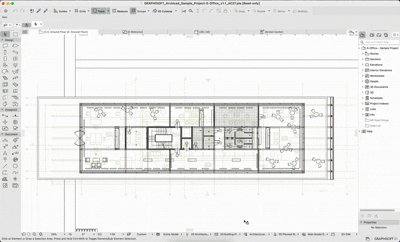

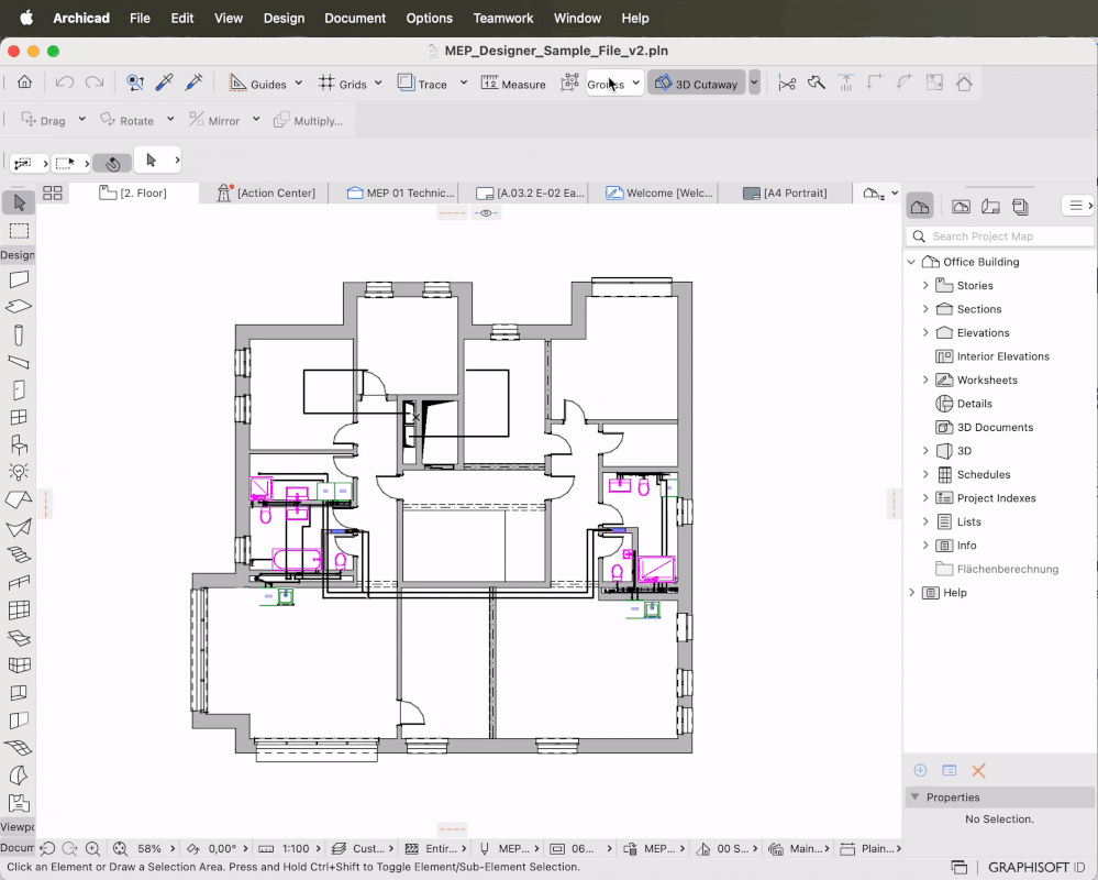

Transparentpause
Transparentpause ist eine Funktion für visuelle Unterlegung, mit der Sie einen anderen Ausschnitt (z. B. ein anderes Geschoss, einen Schnitt, eine Ansicht oder ein Layout) unter/über oder neben Ihrer aktuellen aktiven Ansicht anzeigen können, um Elemente beim Bearbeiten zu vergleichen, auszurichten und zu fangen.
Warum ist das wichtig?
Zweck: Richten Sie neue HKLSE-Systeme an bestehenden Architekturplänen aus, indem Sie einen anderen Ausschnitt über Ihre aktuelle HKLSE-Ansicht legen.
Das ist besonders hilfreich, wenn Sie Luftkanäle, Rohre oder Kabeltrassen über einen bestehenden Gebäudeplan führen möchten, ohne ständig die Ansicht zu wechseln – so wird Ihr Workflow deutlich schneller.
Anwendung: So nutzen Sie diese Funktion Schritt für Schritt.

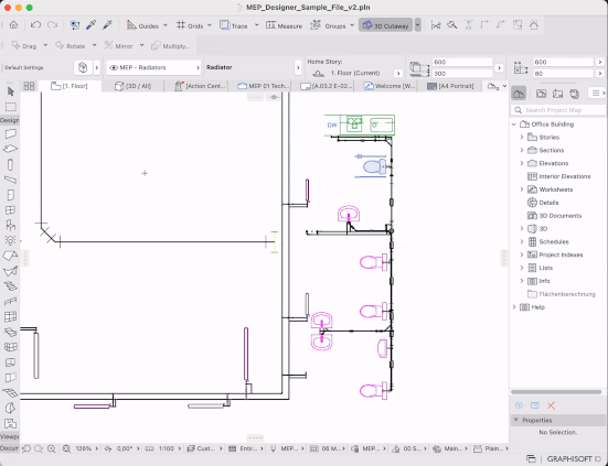

  1. Öffnen Sie den HKLSE-Grundriss, Schnitt oder ein 3D-Dokument, in dem Sie arbeiten möchten; dies wird zum aktiven Inhalt.
  2. Gehen Sie zu Fenster → Paletten → Transparentpausenpalette, um die Palette einzublenden.
  3. Wählen Sie in der Palette einen architektonischen oder statischen Ausschnitt als Referenz (z. B. Architektur-Grundriss oder Schnitt).
  4. Verschieben oder drehen Sie die Referenz, falls sie nicht mit Ihrer aktiven Ansicht fluchtet.
  5. Schalten Sie Trace mit dem Transparentpause-Schalter ein/aus, um Ihren HKLSE-Plan schnell mit der Referenz zu vergleichen.

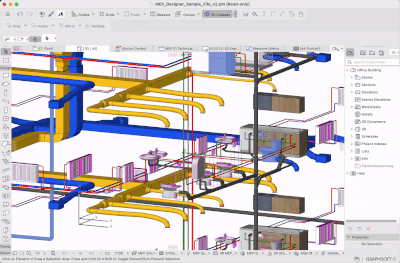

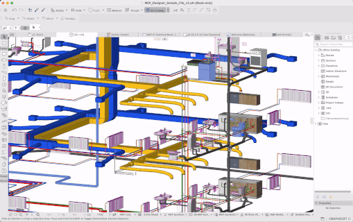

Verwenden Sie diese Funktion, um die Parameter eines Elements aufzunehmen und sie an ein anderes Element desselben Typs zu übertragen.
Zweck & typische Anwendungsfälle: Gleichen Sie die Einstellungen vorhandener Elemente ab, wenn Sie Ihr HKLSE-Modell aufbauen.
Typische Anwendungsfälle:
  • Erzeugen Sie mehrere Luftkanäle oder Rohre mit identischen Abmessungen, Dämmung und Systemparametern auf Basis eines korrekt konfigurierten Elements.
  • Gleichen Sie Einstellungen und Parameter von Luftauslässen, Diffusoren oder Anlagenelementen an, damit das HKLSE-System einheitlich wirkt.
Grundprinzip: Kurzer Überblick, wie diese Funktion arbeitet:
  1. Platzieren oder wählen Sie ein Element mit den gewünschten Einstellungen (z. B. einen Auslass mit passender Dimension, Abmessungen, Darstellung und Ebene).MEP aid 1 (1).gif
  2. Verwenden Sie Parameter aufnehmen (Pipette), um diese Einstellungen auf neue oder bestehende Elemente desselben Werkzeugs zu übertragen, statt jedes einzeln manuell anzupassen.
  3. Oder platzieren Sie ein neues Element desselben Typs; es übernimmt automatisch die aufgenommenen Parameter.

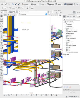

Verwenden Sie Favoriten, um Werkzeug-/Objekt-Einstellungen zu speichern und wieder anzuwenden, die Sie häufig benutzen.
Favoriten werden mit der Projektdatei gespeichert und können zwischen Projekten importiert und exportiert werden.
Zweck: Speichern Sie Ihre büroüblichen HKLSE-Elemente (z. B. typische Armaturen, Einbauten, Auslässe, Geräte) und wenden Sie sie in jedem Projekt oder Ausschnitt wieder an.
Die meisten Büros haben wiederkehrende Elementtypen; mit Favoriten legen Sie diese einmal an und nutzen sie projektübergreifend.
HKLSE-Favoriten anlegen und anwenden: So machen Sie aus einem Element einen Favoriten.
  1. Öffnen Sie den HKLSE-Grundriss oder eine beliebige 2D-Ansicht, in der Sie arbeiten möchten; diese wird zum aktiven Inhalt.
  2. Wählen Sie das Element (z. B. einen Kanal oder ein Rohr) und öffnen Sie den Einstellungsdialog.
  3. Passen Sie alle Parameter so an, dass sie genau Ihrem Standard entsprechen, den Sie speichern möchten.
  4. Klicken Sie auf die Schaltfläche Favoriten (Stern-Symbol) in der linken oberen Ecke des Einstellungsdialogs.
  5. Klicken Sie auf Neuer Favorit und geben Sie einen klaren, beschreibenden Namen ein).

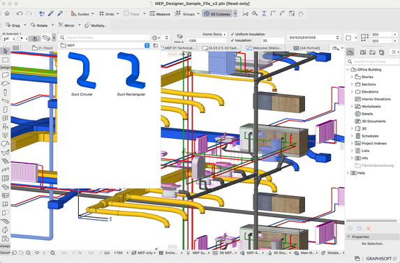

Favoriten im Werkzeugkasten nutzen: In MEP Designer können Sie grafische Favoriten direkt aus dem Werkzeugkasten anwenden – so starten Sie noch schneller mit den richtigen Einstellungen. Screenshot 2026-03-11 at 23.57.45.png
Favoriten können mit 2D- oder 3D-Vorschaubildern in verschiedenen Größen angezeigt werden, damit Sie vor dem Platzieren sehen, welches Element Sie verwenden.
Wählen Sie einfach einen Favoriten im Werkzeugkasten und platzieren Sie das Element; jedes neue Element verwendet diese Voreinstellung, bis Sie umschalten.
