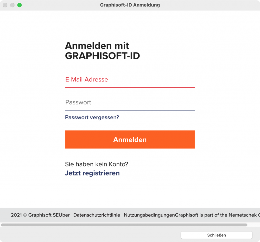

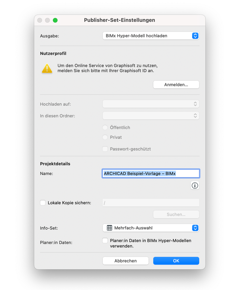

Schritt 2: Upload-Prozess starten
  • Der Upload aus Archicad kann über den Publishers erfolgen. In den Einstellungen des BIMx Publisher-Sets muss sich mit der erstellten GRAPHISOFT ID angemeldet werden.

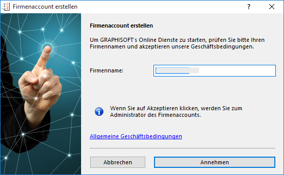

Schritt 3: Firmenaccount erstellen
Beim ersten Upload muss ein BIMx-Firmenaccount erstellt werden, in dem die hochgeladenen Modelle gespeichert werden und auf das alle Mitarbeiter des Büros zugreifen können. Firmenaccounts werden auf der Grundlage des/der Lizenzschlüssels/Lizenzschlüssel des Büros erstellt. Das erste Konto, welches für den Upload einen Lizenzschlüssel verwendet, bekommt die Meldung Firmenaccount erstellen angezeigt. Mit der Erstellung des Firmenprofils wird dieses Konto Eigentümer:In des Firmenkonto.

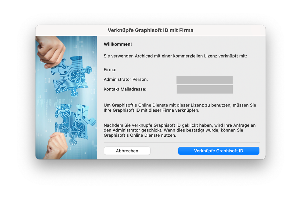

Schritt 4: Bereits existierenden Firmenaccount beitreten
Wenn in einem Büro mehrere Lizenzen vorhanden sind, können weitere Konten zum bestehenden Firmenaccount hinzugefügt werden. Für den Beitritt zu einem Firmenaccount gibt es zwei Möglichkeiten:
  • Beantragung des Zugangs: Wenn ein BIMx-Modell mit einem anderen BIMx-Konto hochgeladen wird und mit dem verwendeten Lizenzschlüssel bereits ein Firmenkonto erstellt wurde, wird man automatisch aufgefordert dem bestehenden Firmenkonto beizutreten. Die Anfrage kann von dem/der Eigentümer:In des Firmenaccounts auf der GRAPHISOFT ID Webseite akzeptiert werden.
