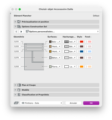

En choisissant la commande Accessoires de Dalle, vous pouvez choisir entre deux objets. L’objet Fondation 1 permet de modéliser une semelle filante en béton.
L’objet Plancher permet de modéliser des compositions multicouches.
Utilisez les panneaux Options Construction Sol, Plan et Coupe et Modèle pour obtenir l’effet souhaité.

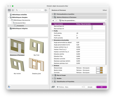

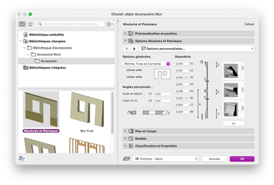

Avec la commande Accessoires de Mur, vous pouvez placer une variété d’objets ajoutant des détails à vos murs. L’objet Moulures et Panneaux permet de modéliser les détails intérieurs sur les murs comprenant jusqu’à trois profils de moulure indépendants, ainsi que des panneaux (lambris et panneaux muraux) optionnels situés entre ces moulures. Les paramètres personnalisés de l’objet peuvent être définis dans la boîte de dialogue Choisir un objet Accessoire de Mur, soit dans le panneau Réglages personnalisés, soit dans le panneau Tous les paramètres. Les paramètres sont regroupés selon différents critères dans ces deux panneaux.
Dans Options personnalisées :
  • un pour les Paramètres Généraux, la Géométrie et les Angles Personnalisés
Dans Tous les Paramètres :
  • définir les Surfaces et la Représentation 2D

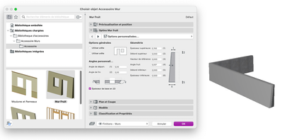

L’objet Mur Fruit peut modéliser des parements en pierre en fruit et des éléments similaires appliqués à un mur, et peut avoir une épaisseur différente au bas et au sommet. L’objet peut dépasser ou se terminer avant le bas et le haut du mur d’une distance spécifiée.

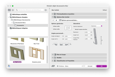

L’objet Mur incliné est une réplique exacte du mur d’origine dont il est dérivé, à ceci près qu’il possède un angle d’inclinaison paramétrique.
Sur le Plan d’Étage, le symbole du Mur incliné montre les limites extérieures de l’objet, ainsi que la coupe à une élévation donnée.
