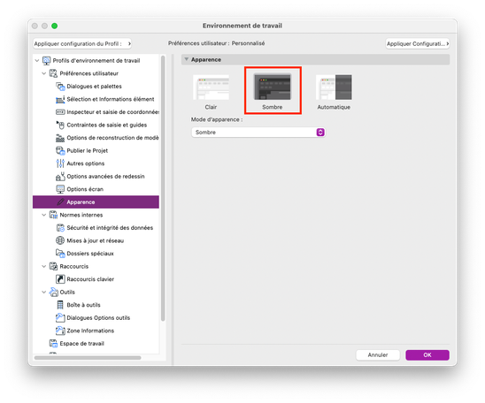

Pour contrôler manuellement l’apparence d’Archicad :
  • Allez dans Options > Environnement de travail > Apparence, où il est possible de choisir parmi :
    • Clair
    • Sombre
    • Automatique 

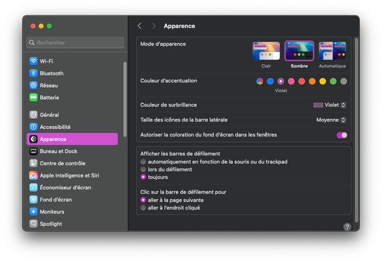

Sinon, si Archicad est réglé sur Synchroniser avec mon appareil, il faut activer le Mode sombre dans macOS en allant dans :
  • Apple-Logosu.png> Réglages du système > Apparence, puis choisissez Sombre.

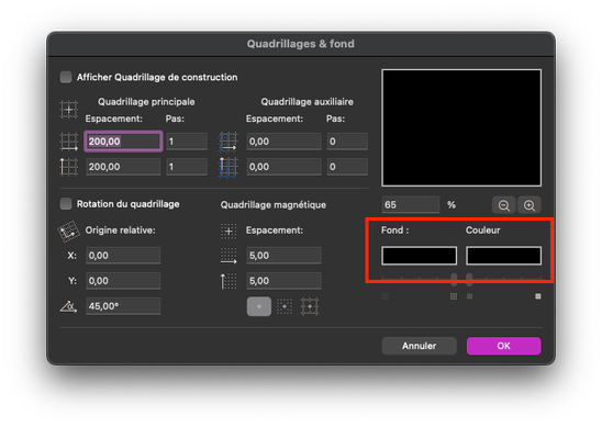

  • Définir un arrière-plan sombre
    Allez dans Vue > Quadrillage & Options de plan d’édition > Quadrillages & fond, et choisissez une couleur sombre pour le fond. Il est aussi possible d’ajuster le contraste des Grilles.

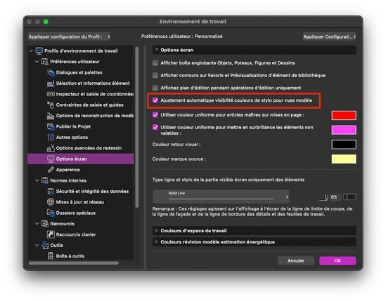

  • Activer l’ajustement automatique de la visibilité des stylos
    Rendez-vous dans Options > Environnement de travail > Options écran et activez l’option Ajustement automatique visibilité couleurs de stylo pour Vues Modèle.

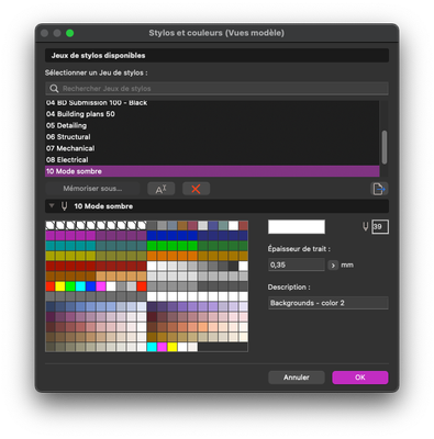

  • Utiliser un Jeu de stylos personnalisé
    Si vous ne souhaitez pas utiliser l’ajustement automatique, il est possible de créer un jeu de stylos personnalisé avec plus de contraste :
    Rendez-vous dans Documentation > Jeux de stylos > Stylos & Couleurs (Vues modèle).

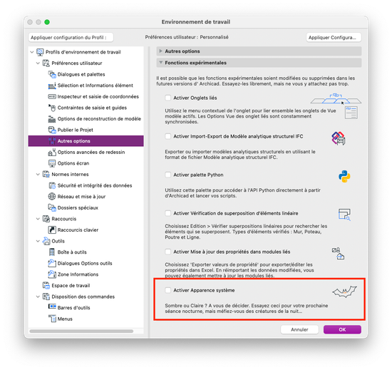

Pour les versions Archicad 24–28, la fonction expérimentale Mode sombre doit être activée dans Options > Environnement de travail > Plus d’options > Fonctionnalités expérimentales, en activant l’option Activer l’apparence système.
