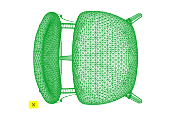

Trazer objetos do Sketchup é algo natural no processo de projeto do Archicad, principalmente quando se trabalha com projetos de Arquitetura de Interiores. Entretanto, muitas vezes, os objetos que trazemos não apresentam uma representação gráfica 2D agradável.
Neste artigo, quero te mostrar o passo a passo para melhorar essa representação 2D, mas antes disso vamos melhorar o arquivo 3D do objeto

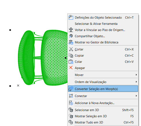

Selecione o objeto e clique com botão direito do mouse > Converter Seleção em Morph(s).

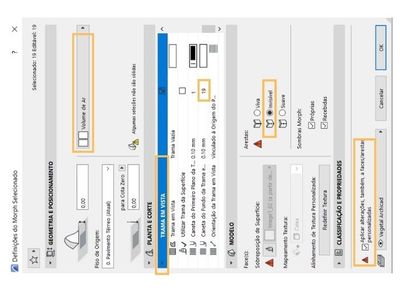

Agora, vamos fazer alguns ajustes no Morph que foi criado.
Escolha o Material de Construção que desejar. Na aba "Modelo" em "Arestas" selecione "Invisível" e marque a opção "Aplicar alterações, também, a faces/arestas personalizadas".
Ainda nas Definições do Morph Selecionado, habilite a "Trama em Vista", mude para a "Trama Vazia" e escolha como Caneta de Fundo da Trama a cor branca (caneta 19).
Ative o Suspender Grupos para editar as texturas do objeto e/ou excluir elementos desnecessários. De preferência, escolha texturas padrões do Archicad ou disponíveis no Template do seu escritório.

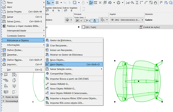

Com o objeto selecionado, vá no Menu Arquivo > Bibliotecas e objetos > Abrir objeto.imagem 7.png

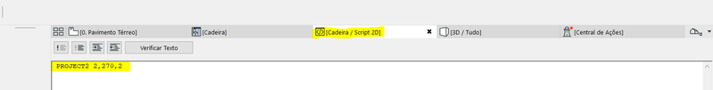

Agora, uma nova janela irá se abrir. Esta é a janela GDL do seu objeto, onde contém todo o código e definições deste objeto. Aqui, 3 abas serão importantes: 2D, Vista 2D e Símbolo 2D. Vamos para as alterações: Na aba "2D", apague tudo o que estiver escrito (caso tenha) e insira o seguinte script: "PROJECT2 2,270,2" para representação 2D sem tramas ou "PROJECT2 3,270,3" para representação 2D com tramas.Imagem 8.PNGImagem 8.PNG

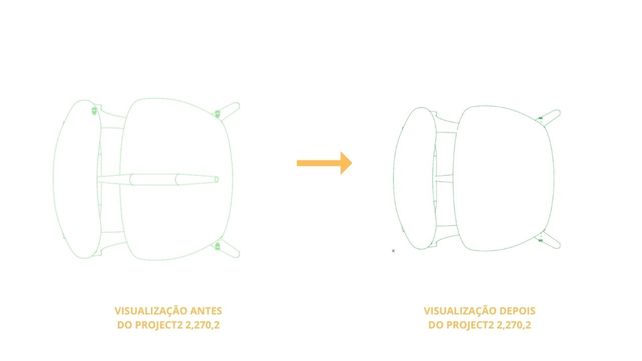

A representação desse script estará disponível na aba "Vista 2D". Nela, é possível verificar como está a representação do seu objeto:
Contudo, com essas configurações, você não pode fazer nenhum tipo de alteração manual nas tramas ou linhas. Portanto, caso esta representação não seja suficiente, você precisará da segunda opção.
