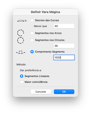

Vara Mágica e Malha
Ao criar uma Malha com a Vara Mágica, como a partir de um plano CAD ou elementos 2D desenhados, as linhas de contorno serão criadas como segmentos retos que melhor correspondem ao 2D original.
Para controlar esse comportamento de segmentação, e os contornos 2D que estão usando uma Spline ou Arcos, revise as configurações da Vara Mágica no menu Modelagem. Defina os Desvios das Curvas para um número maior ou defina o Comprimento do Segmento, por exemplo, pode criar menos segmentos. Se o resultado for muito amplo, desfaça e ajuste os valores para encontrar o equilíbrio entre muitos pontos e insuficientes.
Se os contornos 2D são feitos de segmentos retos (mas têm muitos pontos), tente usar a Vara Mágica nessas linhas ou polilinhas com uma Spline do Archicad primeiro. Oculte as linhas originais e, em seguida, crie contornos de malha, usando as configurações da Vara Mágica acima, a partir desta nova Spline. Usando a Spline como guia, você pode gerar contornos de malha simplificados que não seriam possíveis diretamente através das linhas e polilinhas originais. Antes de criar a Spline, pode valer a pena tentar a Consolidação das Linhas de Trabalho nas linhas/polilinhas, pois isso também pode simplificar as linhas se elas forem colineares.
Depois de modificar essas configurações da Vara Mágica, não se esqueça de redefini-las, pois isso afetará qualquer Vara Mágica futura no projeto. Essa configuração é armazenada nas preferências do usuário, portanto, não afetará os seus colegas no Teamwork.
O mesmo método acima também se aplica ao usar a Vara Mágica para criar qualquer outro tipo de elemento de construção a partir de Splines ou Arcos.
Para otimizar o desempenho da malha, veja também esse artigo.
Captura de Tela 2022-10-24 às 16.16.55.pngCaptura de Tela 2022-10-24 às 16.16.55.png
Configure a Vara Mágica para Segmentos Lineares e controle o comprimento de cada segmento e Desvio das Curvas.
Esses são os contornos de malha usando configurações de Vara Mágica. Acima, a melhor correspondência com desvio menor que 40mm, e abaixo, o comprimento do segmento de Segmentos Lineares de 2000mm.

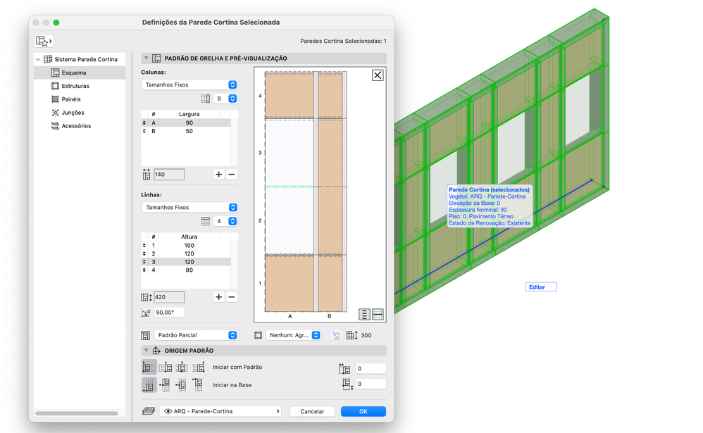

Parede Cortina, Escada e Guarda-corpo
Com esses elementos hierárquicos e complexos, é fácil gerar muitos polígonos por membros complexos e curvos, por exemplo.
Para a Parede Cortina, cada linha de grade dividirá os quadros em segmentos, mesmo que pareçam contínuos, como usando Painéis mesclados ou excluindo graficamente alguns quadros. Normalmente, isso não pode ser evitado devido ao padrão desejado, mas vale a pena ter em mente.
Captura de Tela 2022-10-24 às 16.37.21.pngCaptura de Tela 2022-10-24 às 16.37.21.png
Ao adicionar 1 linha de grade a esta Parede Cortina, estaremos adicionando 17% mais polígonos em comparação com a mesma Parede Cortina sem ela.
Ao trabalhar com esses elementos hierárquicos, revise as Opções de Visualização do Modelo (OVM) que definem os detalhes desses elementos, por exemplo, mantenha um conjunto OVM que simplifique suas geometrias e use-o para trabalhos gerais. Para os componentes da Parede Cortina, cada um deles pode ser ajustado para diferentes níveis de complexidade, mantendo as suas cores originais. As escadas e guarda-corpos também podem ser simplificados, por exemplo, suportes e fixações podem ser desativados, mas todo o elemento usará uma cor unificada conforme definido no OVM. Então, se as suas Vistas estão mostrando grades todas de vidro, por exemplo, verifique o OVM ativo.
