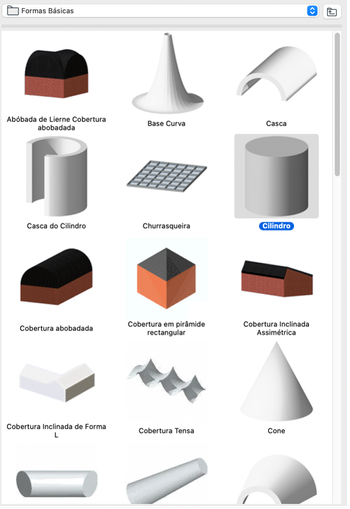

A criação de objectos no Archicad utilizando as ferramentas nativas, como a ferramenta Objecto, que oferece formas básicas como cilindros, cotovelos e esferas, permite alcançar a geometria desejada de forma eficiente. No caso da torneira, a combinação dessas formas básicas, aliada à aplicação de parâmetros, resultou num modelo preciso e funcional. Além disso, foi possível realizar operações de elementos sólidos para criar o recorte especificado no desenho técnico, garantindo fidelidade às especificações do fabricante.
O resultado final é um objecto com 46 KB e 1.096 polígonos.

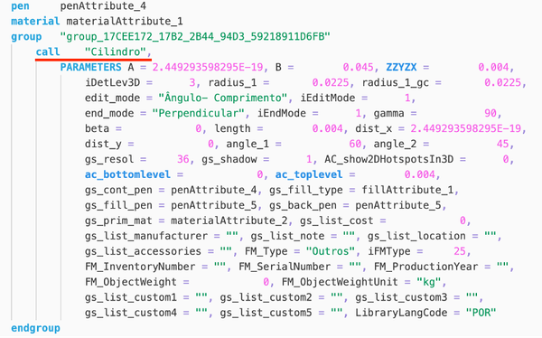

É importante destacar algumas características específicas deste objecto:
Como o objecto foi criado a partir da junção de formas básicas, o script 3D contém vários grupos ("groups") com chamadas ("calls") para as formas utilizadas. Isso significa que, para que o objecto funcione correctamente, é necessário que as formas originais estejam presentes nas bibliotecas vinculadas ao ficheiro.
A utilização deste método exige atenção especial às bibliotecas vinculadas ao ficheiro, pois a ausência de qualquer uma das formas básicas utilizadas para a criação da torneira pode comprometer a integridade do objecto.

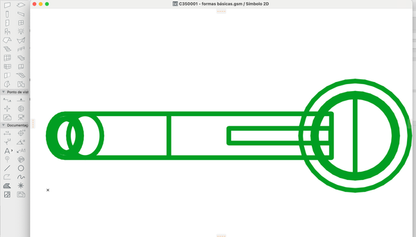

Além disso, observe que a representação do objecto 2D está a ser determinada por desenhos existentes no campo Símbolo 2D e não por um script 2D. De certa forma, isso torna a alteração da representação 2D mais prática, pois qualquer ajuste pode ser feito directamente neste campo, utilizando linhas e tramas.
No entanto, é importante destacar que, embora as dimensões do objecto (altura, profundidade e largura) possam ser alteradas pelos campos correspondentes, e essas alterações se reflitam automaticamente na geometria 2D, isso pode desviar o objecto das especificações do fabricante. Portanto, alterar as dimensões manualmente pode não ser interessante, já que a geometria deve manter-se fiel às especificações técnicas fornecidas.
