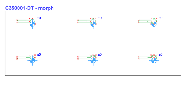

O Library Part Maker (LPM) é uma ferramenta disponibilizada pela Graphisoft para os clientes do SSA que permite a criação de objectos a partir de qualquer ferramenta de modelação. Desta forma, é possível utilizar os mesmos elementos empregues na situação anterior, mas com uma particularidade: é necessário transformar esses objectos em morphs, uma vez que o LPM apresenta uma limitação ao criar objectos a partir de outros objectos.

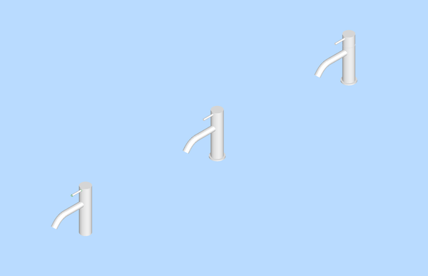

O LPM baseia-se no conceito de Opções de Visualização do Modelo (OVM), o que exige a modelação do objecto em três versões distintas: Esquemática, Simplificada e Completa. Da mesma forma, a representação 2D também deve ser criada em três níveis, de acordo com o grau de detalhe desejado.
Por fim, o objecto é guardado a partir do palete do LPM, resultando num elemento que responde ao OVM. O objecto final possui 565 KB e 523 polígonos.
