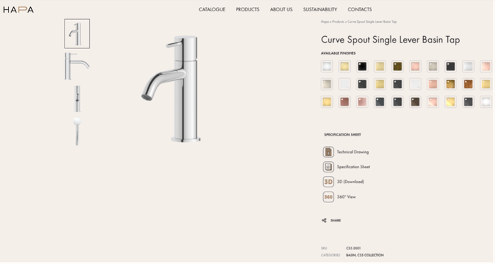

Neste exemplo, o foco é o modelo de uma torneira da Hapa Design, disponível online no formato .STEP com 983 KB. Como o Archicad não suporta directamente este formato, foi necessário recorrer a um programa intermediário para converter o ficheiro para um formato compatível, como o .STL.
https://hapa.design/product/curve-spout-single-lever-basin-tap/https://hapa.design/product/curve-spout-single-lever-basin-tap/

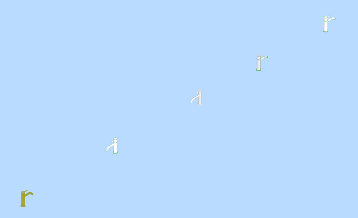

O processo de conversão incluiu a abertura do ficheiro no programa eDrawings, seguida da exportação do modelo no formato .STL, resultando num ficheiro com 930 KB. Em seguida, o ficheiro .STL foi aberto no Archicad, onde o modelo foi transformado num Morph e guardado como objecto, gerando um item de biblioteca com 3,9 MB.
Após reduzir a quantidade de segmentos do Morph, o tamanho do ficheiro foi reduzido para 3,5 MB. No entanto, mesmo com essa optimização, o ficheiro permaneceu relativamente pesado, o que pode comprometer o desempenho do projecto, especialmente se o objecto for repetido múltiplas vezes.

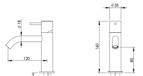

Em muitos casos, a solução mais eficiente passa pela remodelação do objecto com base nas informações técnicas fornecidas pelo fabricante. No caso da torneira da Hapa Design, além do modelo 3D, o fabricante disponibilizou desenhos técnicos detalhados, o que facilita a recriação do objecto de forma optimizada.

A experiência de modelar a torneira da Hapa Design utilizando diferentes métodos no Archicad permitiu uma análise detalhada das vantagens e desvantagens de cada abordagem. Entre os métodos testados, o Geometric Description Language (GDL) destacou-se como a solução mais eficiente em termos de tamanho de ficheiro, com menos de 10 KB, o que é significativamente menor em comparação com os outros métodos. Essa leveza é crucial para o desempenho do projecto, especialmente quando o objecto é repetido múltiplas vezes, pois reduz o impacto no tamanho total do ficheiro do projecto.

Tamanho do ficheiro Quantidade de polígonos - OVM completo Vantagens Desvantagens
Modelação com ferramentas nativas 46 KB 1.096 Fácil modelação;
Precisão geométrica.
Dependência de bibliotecas;
Representação 2D simbólica.
Library Part Maker 565 KB 523
Responde ao OVM;
Menos polígonos.
Exige modelação em três níveis de detalhe.
Param-O 47 KB 1.081 Flexível e parametrizado;
Permite operações de interseção, união e diferença.
Processo trabalhoso;
Não responde ao OVM.
GDL < 10 KB 1.095
Objeto super leve;
Altamente personalizável;
Parametrização avançada;
Responde ao OVM;
Permite redução de polígonos.
 Domínio do GDL.
