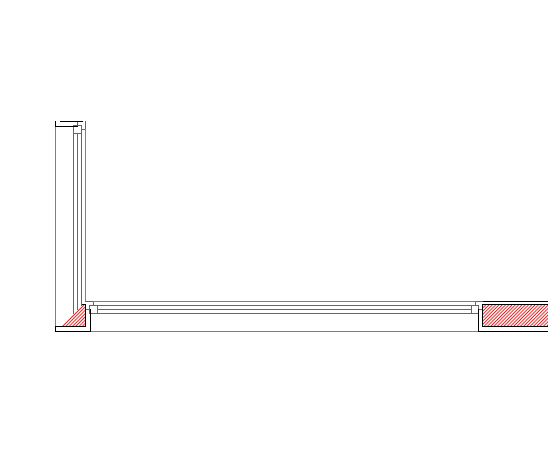

Não consigo modelar janelas de canto com dimensões diferentes, alguém consegue me ajudar?

Após inserir a janela de canto não consigo deixar os lados diferentes como na imagem enviada (feita com janela tradicional), só é possível janela de canto com a mesma largura em ambos os lados.

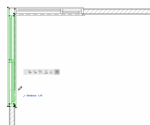

É possível definir larguras diferentes para cada lado da janela de canto. Para isso, clique nos pontos quentes da janela que ficam sobre a linha externa da parede. Quando o ícone de lápis aparecer, você poderá ajustar a largura de cada lado, como mostrado na imagem abaixo.
