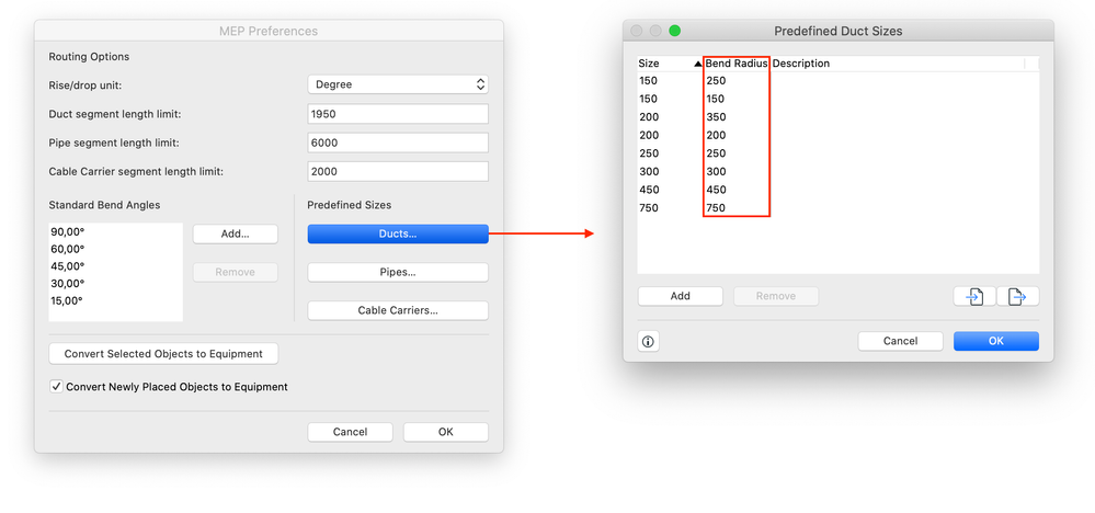

Raio de Curvatura predefinido
A caixa de diálogo Tamanhos Predefinidos foi renovada. A partir desta atualização, qualquer valor de Raio de Curvatura Predefinido pode ser associado a cada tamanho de Dutos, Tubos e Transportadores de Cabo. Aplique esta nova opção de raio de curva, de modo que as conexões de curva sigam as mudanças de seções transversais se vários dutos ou tubos de tamanhos diferentes consistirem um novo traçado. Também permite criar vários elementos MEP com o mesmo tamanho, mas com vários raios de curva separadamente.
Como aplicar:
1. Abrir  Opções › Preferências do Projeto › Preferências MEP. Navegue até a caixa de diálogo Tamanhos Predefinidos de dutos, tubos ou transportadoras de cabo e altere o Raio de Curva para valores desejados.
2. Opcionalmente, adicione Descrições na próxima coluna (mais detalhes abaixo).

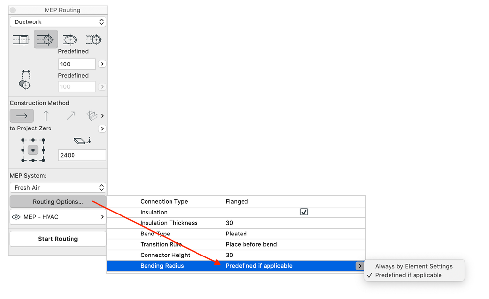

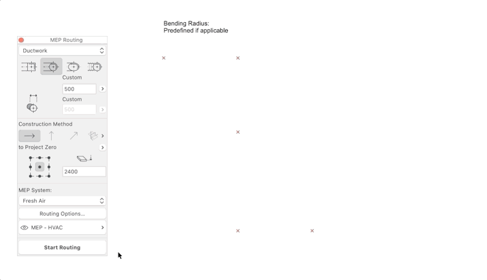

3. Para aplicar esses valores de raio de dobra predefinidos, selecione o Predefinido se Aplicável opção para raio de curvatura em Opções de Traçado:
4. Certifique-se que  Editar › Agrupamento › Grupos Automáticos está inativo antes de iniciar o traçado, a fim de garantir a editabilidade e a associatividade entre os diferentes traçados.
5. Abra a Paleta de Traçado MEP e escolha Canalização, Tubulação ou Cabeamento no menu suspenso superior. Comece o traçado, em seguida, modifique os tamanhos (altura e largura) enquanto desenha.
Veja  Definir Configurações em Paleta de Traçado
As conexões de curva entre os elementos colocados serão construídas de acordo com os valores predefinidos automaticamente, sem mais modificações necessárias. Claro, o traçado também pode ser feito em 3D.
Nota: Pressionando Barra de Espaço, você pode desfazer a colocação dos Elementos MEP um por um. Funciona mesmo se você já houver concluído o traçado.

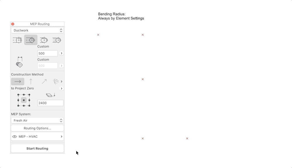

O GIF abaixo apresenta a limitação da opção Sempre por raio de curva das configurações de elemento. O segundo elemento de conexão pode exigir um raio de curvatura menor:

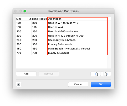

Adicionar Descrição

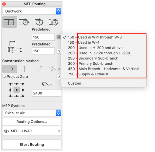

A próxima coluna na nova paleta Tamanhos Predefinidos é a Descrição, que agora está disponível para Dutos e Transportadores de Cabo também. Preencha a Descrição com o conteúdo que você deseja. No exemplo abaixo, o uso de Dutos é dado como Descrição. Também pode incluir, por exemplo, as informações do material, diâmetro nominal, espessura etc.
A descrição também aparece ao lado da Paleta de Traçado MEP. Pode ajudar outros colegas a trabalhar com elementos MEP do mesmo tamanho para os mesmos fins (ramo principal, sub-ramo primário / secundário, etc).
Normalmente, dutos de ar de conforto, resistência ao fogo e sistemas de abastecimento de água requerem parâmetros diferentes. Por exemplo, se o seu sistema de aquecimento consiste em tubos isolados e galvanizados, e o sistema de resfriamento tem tubos feitos de aço inoxidável, você precisará ter duas folhas de tamanhos de tubos predefinidos separados para eles.

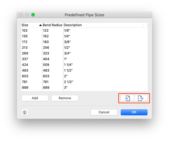

Exportar sua folha personalizada no formato .XML e crie uma nova para um sistema diferente. Se as folhas já definidas estiverem disponíveis, importe-as de uma fonte externa para acelerar o fluxo de trabalho MEP.

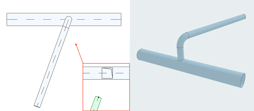

A partir da atualização, conectar um Traçado a outro ficou mais fácil. As conexões entre dutos / tubos / porta-cabos em diferentes elevações agora são criadas automaticamente com conexões de 90°. Este recurso é útil ao conectar tubos ramificados aos tubos principais nos corredores.
Inicie e desenhe o novo Traçado. Antes de terminar, clique na linha central do traçado existente para inserir o novo elemento de junção e escolha o Inserir Elemento de Junção tipo ("T", Take-off, "Y"). Defina em qual posição você gostaria de criar e finalize o roteamento.
Veja Inserir Elemento de Junção MEP
O fluxo de trabalho é mais simples se você conectar dois traçados já existentes:
Se os Elementos MEP estiverem posicionados uns sobre os outros, sua conexão vertical será criada automaticamente. O elemento de junção é inserido no topo do traçado principal como no exemplo a seguir:
Altere o comprimento da conexão nas configurações do elemento de junção antes de inseri-lo para obter uma posição de altura personalizada para a conexão de dobra recém-adicionada.
