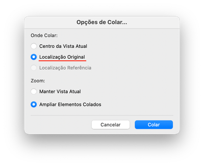

Você poderia verificar se, ao colar essas informações, a opção "Localização Original" está habilitada nas "Opções de Colar"? Após esse passo, é necessário clicar fora do Retângulo de Seleção para confirmar. Dependendo de onde você clicar, pequenos deslocamentos podem ocorrer.
