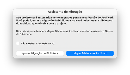

Como abrir na versão 29, um arquivo feito na versão 21, que vem sem a biblioteca e só possuo o .pln?

No Archicad 28 houve uma mudança importante no sistema de bibliotecas. Por isso, recomendo a leitura destes artigos para entender melhor o potencial dessa nova tecnologia em projetos iniciados a partir dessa versão. Para arquivos de projetos em andamento, criados em versões anteriores e que serão abertos nessas novas versões, a orientação é manter o sistema antigo de bibliotecas, que é o seu caso. Segue abaixo um passo a passo para te ajudar nesse processo:
  1. Clique em Arquivo > Abrir e selecione o projeto desenvolvido em uma versão mais antiga do Archicad.
  2. Se o projeto utilizar uma Biblioteca do Archicad antiga, será exibida uma mensagem avisando sobre a migração de bibliotecas.                                                                                    Assistente de Migração.png
  3. Clique em Migrar Bibliotecas do Archicad. Esse processo irá:
    • Carregar automaticamente a pasta Biblioteca de Migração Monolítica;
    • Atualizar os objetos das bibliotecas antigas para suas versões mais recentes compatíveis;
    • Remover as bibliotecas do Archicad com números de versão inferiores.
Após carregar a Biblioteca de Migração Monolítica, você poderá continuar trabalhando normalmente no projeto migrado. Caso essa biblioteca não apareça no Gestor da Biblioteca, você poderá baixá-la no site da Graphisoft.
É importante lembrar que o arquivo .pln não armazena os objetos das bibliotecas externas. Se o projeto utilizava objetos de terceiros ou personalizados e você não tiver mais a pasta dessas bibliotecas, esses elementos não poderão ser recuperados e precisarão ser substituídos por outros objetos.
Espero ter ajudado.
