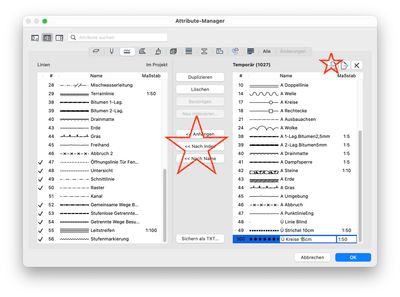

Wo kann ich aktuelle Attribut-Dateien für Linien und Schraffuren laden, welche den Inhalten der Planzeichenverordnung entsprechen? Meine alten Dateien werden von AC 29 nicht geladen, da zu alt.

Wenn Du eine PLN hast mit diesen Attributen, dann lade diese über den Attributemanger (rechte Seite) ein, und schiebe deine Attribute dann in Dein Projekt.
Wenn es nicht funktioniert, versuche die alte DAtei erst in Archicad 29 zu migrieren.
Aufpassen und Indizes verstehen. Hierzu dieses Hilfreiche Video
