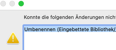

Hallo zusammen,
Habe sehr häufig den Fall, dass wenn ich im Bibliothekenmanager Objekte löschen oder umbennen möchte, die gar nicht auf dem Plan platziert sind, dass ich diese weder löschen noch umbenennen kann... (s.unten).

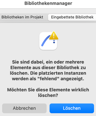

Button löschen drücken geht 

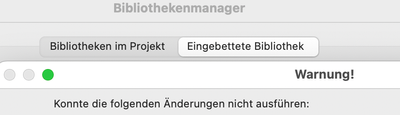

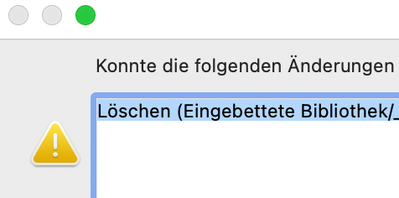

Warnmeldungen.....
Ich habe extra paar mal den Plan geschlossen und neuaufgemacht, Bibliotheken z.T. neu geladen etc. etc......
Jemand Tipps wo hier die Fehlerquelle zu suchen ist?

anna_t
der Name ist bei fehlenden Objekten nicht ausschlaggebend. Jedes GDL-Objekt hat eine eindeutige ID. Wenn du die Objekte duplizierst, bekommt das Duplikat eine neue ID und Archicad weiß dadurch, dass es sich um ein anderes  Objekt handelt. Diese IDs sind für die Migration und Wartung der Objekte relevant. So können Objekte eindeutig identifiziert werden.
Du musst die fehlenden Objekte im Plan mit Elementen aus der Bibliothek ersetzen. Der Suchen & Aktivieren-Befehl ist dabei ganz hilfreich, da du die Bibliothekselemente nach Namen suchen kannst.
