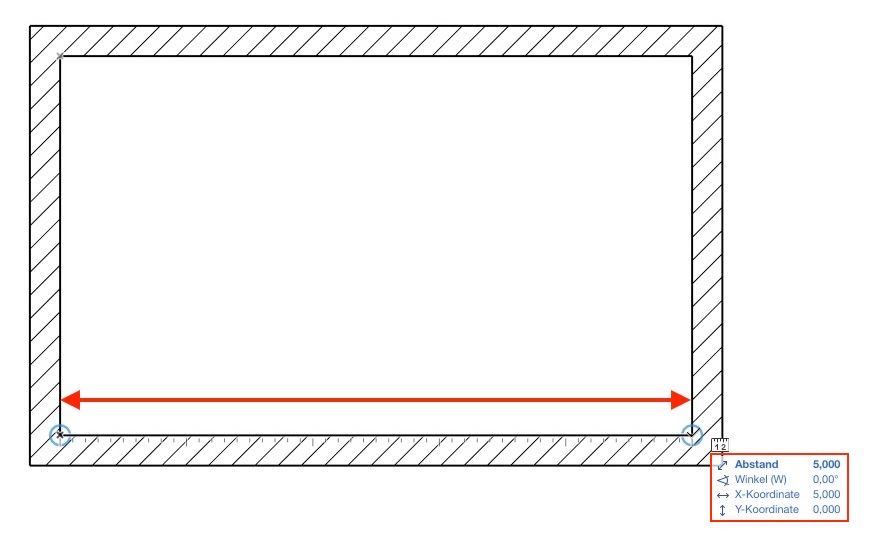

Das normale Maß-Werkzeug
Normalerweise werden mit dem Maß-Werkzeug die Längen bzw. Abstände sowie Winkel zwischen zwei Punkten gemessen. Klicken Sie dazu auf einen beliebigen Startpunkt (in unserem Beispiel die linke untere Ecke Innenecke) und dann ziehen Sie den Cursor auf einen beliebigen zweiten Punkt. Der Eingabe-Tracker zeigt Ihnen jetzt den Abstand zwischen den Punkten in X- und Y-Richtung an sowie auch den entsprechenden Winkel.
