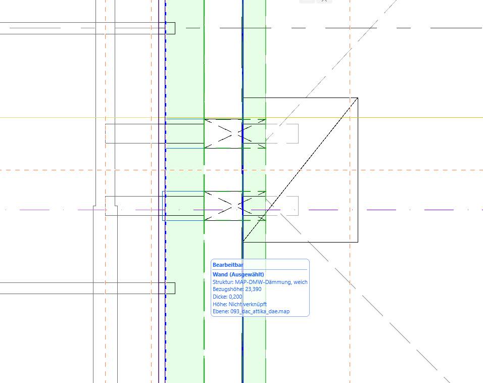

leider habe ich folgendes Problem:
nach Erstellen eines Wanddurchbruchs in meiner Attika, wird das Durchbruchssymbol nur in der StB- und inneren Dämmschicht angezeigt, allerdings nicht in der äußeren dämmschicht.
Der Durchbruch schneidet alle Schichten mit Solid-Befehlen und trotzdem geht die Darstellung nicht durch alle Schichten.
Wie kann ich dieses Problem lösen?
Ich freue mich auf Rückmeldungen und Tipps!
