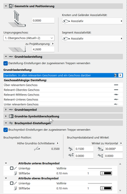

Leider musste ich beim Geländertool feststellen dass die geschossabhängige Darstellung nicht richtig funktioniert.
Im Ursprungsgeschoss des Geländers ist die Darstellung kein Problem. Im darüber liegenden Geschoss ist das ganze Geländer sichtbar, der Anfang des Geländers sollte jedoch nicht sichtbar sein da dieser sich unterhalb der Geschossdecke befindet und daher dieser Teil verdeckt bleiben sollte.
Leider lässt sich das im AC nicht einstellen. Weder bei den Grundrissdarstellungen oder Modelldarstellungen des Geländers, noch bei der Tiefendarstellung der Elemente konnte ich eine Lösung des Problems finden.
Falls jemand eine gute und sauber Idee hat bitte melden.
Bastelideen mit 2D-Polygonen sind nicht gefragt.
Jedenfalls ist es so, dass ein Geländer, welches von Geschoss zu Geschoss modelliert ist, im Geschoss über dem Ursprungsgeschoss zur Gänze, anstatt wie eingestellt erst ab dem Bruchsymbol dargestellt wird. Sobald ich den oberen Punkt der Referenzlinie unter einen gewissen Höhenwert schiebe, ist die Darstellung in beiden Geschossen korrekt. Aber halt das Geländer gemoetrisch nicht richtig.
2D im Grundriss darstellen ist eigentlich keine Option und splitten funkt praktisch nicht.
Wer weiß was? Und vor allem: warum ist dieser Bug seit 6 Jahren nicht behoben?

Wurden denn diese Möglichkeiten zur geschossabhängigen Darstellung durchprobiert?
Was genau das Problem ist, erschließt für mich aus dem Text nicht so ganz...
Mit ein paar Bildern würde es wohl klarer.
