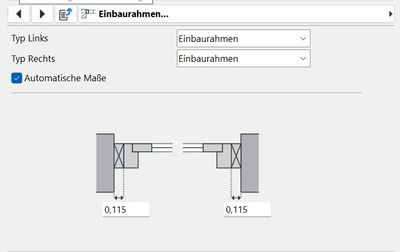

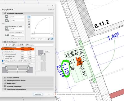

gibt es eine Möglichkeit, die Rohbaumaße von Türen und Fenstern ohne Berücksichtigung des Einbaurahmens auszugeben?
Für die korrekte Darstellung im Grundriss benötigen unsere Mitarbeiter den Einbaurahmen. Allerdings wird dessen Breite bei der Ermittlung der Rohbauöffnung mit eingerechnet, wodurch wir in unseren Tür- und Fensterlisten falsche Rohbaumaße erhalten.
Im gezeigten Beispiel beträgt die tatsächliche Öffnungsbreite 1,135 m. Archicad gibt jedoch durch den beidseitigen Einbaurahmen von jeweils 0,115 m eine Rohbauöffnung von 1,365 m aus.
Gibt es eine Möglichkeit, die Einbaurahmen weiterhin grafisch darzustellen, bei der Auswertung der Rohbaumaße jedoch nicht zu berücksichtigen?
Vielen Dank vorab!
Die Situation sieht so aus:
