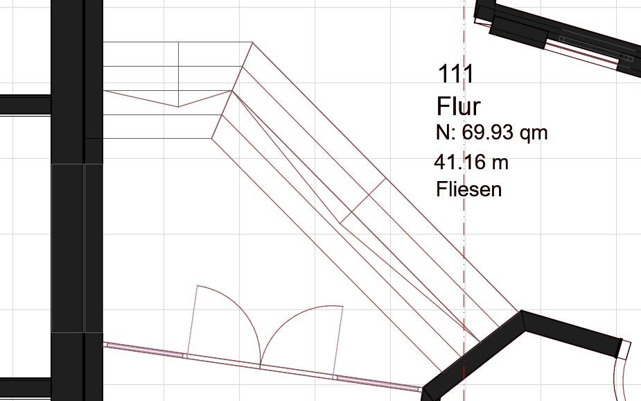

ich habe folgendes Problem. Im folgenden Bild seht ihr eine Treppe die ich als Objekt im Grundriß einzeichnen muss.
Leider bekomme ich nicht den Winkel zur Wand und die Verjüngung des Treppenlaufs hin.
Bisher habe ich im Forum noch in der Hilfe etwas gefunden. Ich hoffe jemand hat ein Tipp für mich.

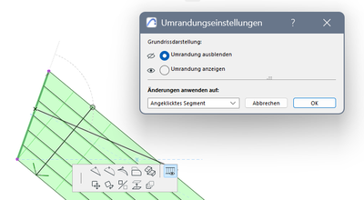

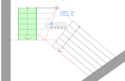

Ich würde das mit zwei einzelnen Treppen konstruieren. Wenn du einen Treppenlauf aktivierst (aber nicht auf "Bearbeiten" klickst), kannst du die beiden Endpunkte der dicken grünen Konstruktionslinien einfach verschieben. Wichtig: die Referenzlinie der Treppen muss auf "Mitte" eingestellt sein, sonst kannst du nur eine Seite bearbeiten. poeik_1-1791301962871.png
Anschliessend kannst du mit Klick auf die Kante (nicht den Punkt) die Umrandung ausblenden.

runxel
Ich darf dich korrigieren: Das geht jederzeit! 🙂
(Man muss nur erstmal die andere Seite auswählen, und kann dann aber auch die andere Kante verschieben)

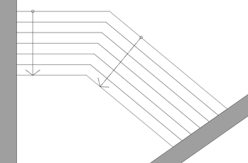

jkahlen
Danke poik, das war die Lösung.
Nicht ganz so schick wie bei dir, aber damit kann ich leben.
