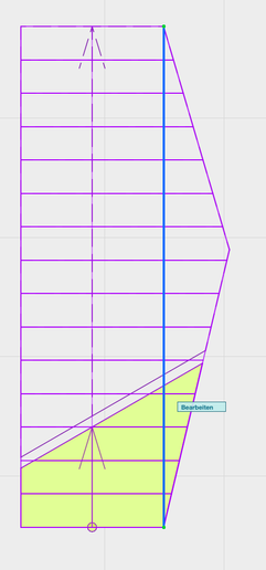

ich habe folgendes Problem. Im folgenden Bild seht ihr eine Treppe die ich als Objekt im Grundriß einzeichnen muss.
Leider bekomme ich nicht den Winkel zur Wand und die Verjüngung des Treppenlaufs hin.
Bisher habe ich im Forum noch in der Hilfe etwas gefunden. Ich hoffe jemand hat ein Tipp für mich.
Danke!

Ich würde das mit zwei einzelnen Treppen konstruieren. Wenn du einen Treppenlauf aktivierst (aber nicht auf "Bearbeiten" klickst), kannst du die beiden Endpunkte der dicken grünen Konstruktionslinien einfach verschieben. Wichtig: die Referenzlinie der Treppen muss auf "Mitte" eingestellt sein, sonst kannst du nur eine Seite bearbeiten.
Anschliessend kannst du mit Klick auf die Kante (nicht den Punkt) die Umrandung ausblenden.
Ich darf dich korrigieren: Das geht jederzeit! 🙂
(Man muss nur erstmal die andere Seite auswählen, und kann dann aber auch die andere Kante verschieben)
vor 40 Minuten
@runxel: Stimmt, da hast du recht. Ist halt wie so oft bei den Treppen, wenn man genügend oft mit unterscheidlichen Einstellungen (Bearbeiten oder nicht) irgendwo hin klickt, kommen plötzlich ganz nützliche Funktionen zum Vorschein. Das Treppenwerkzeug ist für mich auch nach einigen Jahren noch eine wahre Wundertüte 🎉
