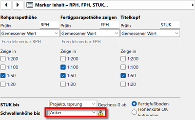

Kann man in den Fenstereinstellungen einstellen, dass die Marker für die Rohparapethöhe und die Fertigparapethöhe vom Projektursprung aus gemessen werden?

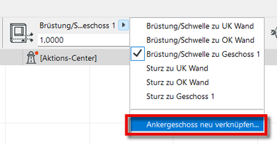

Hallo,
das gewünschte Ergebnis lässt sich umsetzen, indem du das Ankergeschoß des Fensters mit dem Erdgeschoß verknüpfst.
Im Anschluss noch die Schwellenhöhe in Bezug auf den Anker definieren.

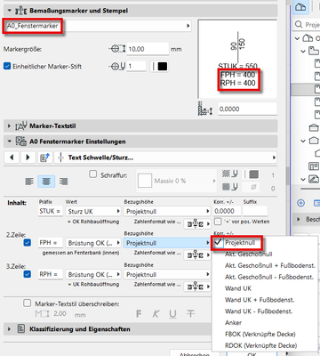

Noch eine Ergänzung in eigener Sache - mit der kommenden Version der A-NULL Bibliothek kann im A0_Fenstermarker die Bezugshöhe flexibel definiert werden.
